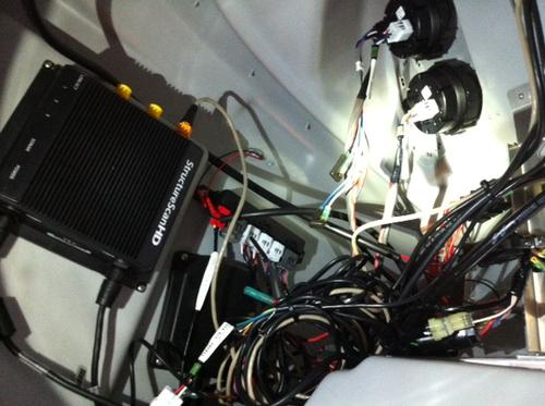

Varför sitter motorkablar direkt på bateriet? då gör huvudströmbrytaren inte mycket njuta.
Undrar om modulen har jordning på skåpet.

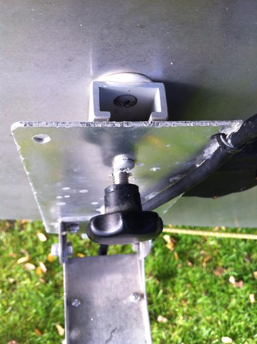

+ ska sitta på huvudbrytaren. Ser ut som hållaren till ekolodsgivaren är rostfri. Rostfritt och aluminium skall isoleras från varandra och inte blandas.
Ser även att starspärrsboxen verkar sitta snett. Ingen snygg montering.
Var har du köpt båten?
Det är korrekt att motorn ej är kopplad via huvudströmbrytaren.
Vill inte hänga ut återförsäljaren än innan jag fått svar eller någon form av lösning till problemet. Dock inte hört något än från dom, bara jag som får ringa och tjata.
När du inte har motorn på huvudbrytaren så uppstår ytterligare ett problem som dom borde känna till. Startspärren drar konstant lite ström och ligger du en längre tid så kommer du inte att få igång båten pga att startspärren dragit ur batteriet, Den infon har alla vi auktoriserade och det borde således även dom ha. Men som sagt, mycket ser felmonterat ut, batteri, ekolodsgivare, starspärren mm så man kan starkt ifrågasätta kompetensen hos din återförsäljare.

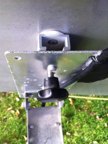

Tog en till bild på ekolodsgivaren angående vad ni skrev om blandning av rostfritt och aluminium och de har ju tätat med sikaflex vad det ser ut som så det borde kanske isolera på något sätt?

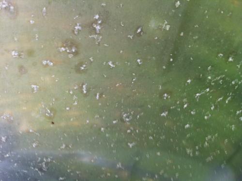

Tog en till bild skrovet och det som ni skriver är korrosion finns under hela skrovet som små prickar.

Skenan till givaren sitter svetsad från fabrik sedan 3 år tillbaka. Detta är en  eftermontering det är därför jag undrar om båtmodell och handlare eftersom det inte verkar vara riktigt riktigt om nu båten är senare årsmodell
Detta är inte ekoldosgivaren, denna sitter på andra sidan motorn, detta är givaren till Structuresscan dvs jag har två ekolodsgivare. (Lowrance)

Det är ju helt uppenbart att något äter upp din båt. Om den ser ut som den gör efter bara två månader, hur kommer den då se ut om fem år?

Kortfattat kan man säga att de menar på att det är oxidation och inte några galvaniska strömmar.
Hur jag än försökte förklara att det troligen är galvanisk korrosion så menade dom att det inte var det. Även att anoden har tagit så mycket stryk på så kort tid är helt normalt...
De kunde tänka sig att göra mätningar på skrovet men att detta skulle jag få betala för!!!
Sitter helt maktlös och vet inte vad jag ska göra.
En förklaraing var att det bara var märken under vattenlinjen för att där putsar de inte metallen på samma sätt som ovan vattenlinjen.
