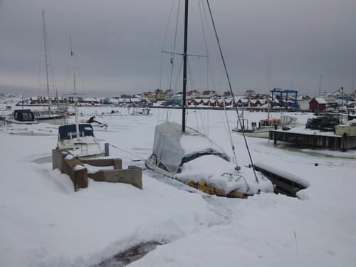

Det duger gott att vinterförvara ute under presenning. Har man tillgång till kall eller varmhall kan man ju bli klar med vårutrustningen tidigare. Man kan stå inne och jobba med båten när det är snöglopp ute. Det är ju i regel en kostnadsfråga. För båten spelar det mindre roll.
Bifogad bild visar hur jag vinterförvarar min båt.

Du borde få spöstraff p.g.a. Din vinterförvaring!!winkyes Haha.
Det värsta är att det TYVÄRR ser ut som på Din bild, på MÅNGA ställen i detta land!
Blir RIKTIGT ledsen i ögat då Jag ser sådan misshandel av våra skönheter..angry!

Spöstraff för att man har båten i sitt rätta element!!!?????
Vad är det för misshandel som jag och många med mig som vi utsätter våra båtar för!!!?????
Jag tror desvärre att du har ganska bristande kunskaper när det gäller båtar.
Dessvärre hade även ägaren till båten på bilden det - bristande kunskaper.
