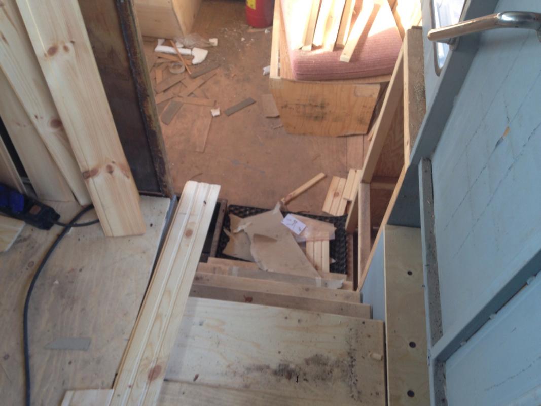

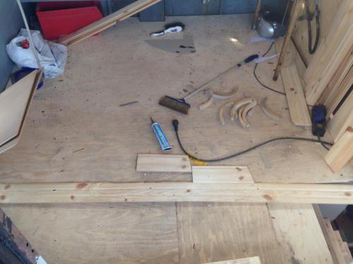

Projekt styrhytts golv . Det kommer att bl helt skrubbart för att om man i framtiden kommer behöva göra nåt stort jobb i maskin utrymmet så ska det gå att öppna upp lätt så man kommer åt lätt .

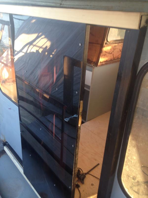

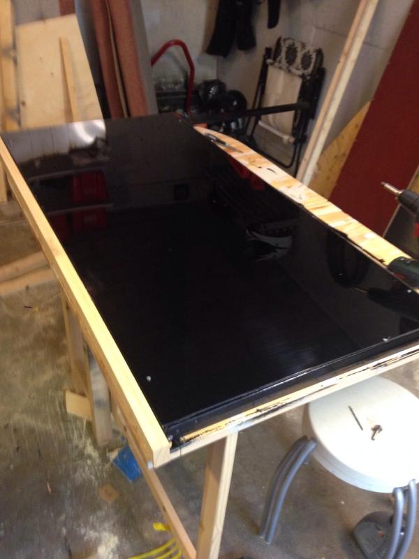

Dörren börjar bli klar snart

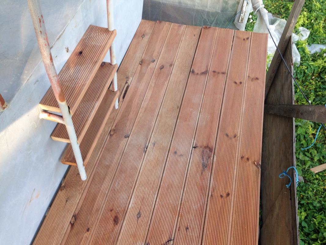

Å så har jag kapat till brädor till badbryggan och trappstegen idag.
Å nu tänker ni varför bygger han detta nu ?? Han har ju massor annat att göra . Jo jag tänker så här att ja ville ha en fin fika/vila plats när ja jobbar med båten så nu kan jag sitta och titta ut över hamnen när jag fikar

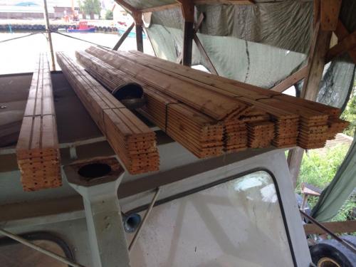

Kom över lite panel till ett bra pris så nu finns det lite mera att göra på båten . Det gillas då det är som sagt begränsad budget så blir glad när det dyker upp bra ha saker billigt :)

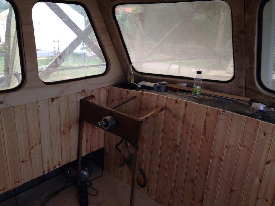

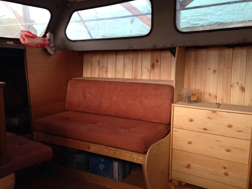

Vad som hänt är att jag börjat satt ny panel i salongens tak å väggar , har även gjort klart styrhytts golvet , börjat gjort ramar runt fönstren så det ska gå å sätta innerväggar , nya dörren monterad samt så planerar jag för all el och lampor å uttag å sånt nu . Sommaren har varit varm så jag har inte orkat slipa å spacklat klart för målning av skrovet på utsidan men det kommer innan vintern.

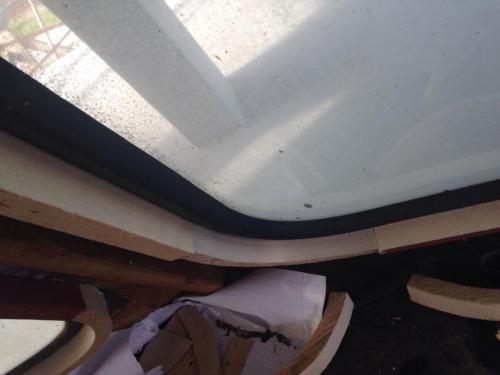

Kul tråd, lite funderingar, vet att de kommer i senaste laget men varit lite oaktiv på forumet några år.  ang:  rutor varför skar du inte rutor i vanligt laminat och enkelt monterade dem med billig traktorlist, vid måling mm kan du lätt släppa expanderlisten och få färg in under liten så du sen slipper rostrosor, laminat går att få i valfri toning och är väl billigare än plast samt blir inte mjölkiga som pexi/macrolon mm.
Invändigt för att göra det enkelt så ser det inte så konstigt ut med kantiga hörn även vid rundade rutor och ev kondens letar sig inte så lätt in i isoleringen och då kan man använda färdig vinkellist.  se bild min gamla valp camper

Dörr såg jag du redan gjort men varför inte svetsat en ram i profilrör och sen plåtklätt på utsida frigolit emellan och insida tunn aluplåt .

Tack för alla tips . Vart köper man laminat skivor ? Rutlisten är en sån där med killist . Och motorn är inte monterad rak utan den har en viss lutning kommer inte ihåg graderna . Och Rut ramarna vill jag ha svängda för jag tycker det ser konstig ut med raka ramar runt dom stora rutorna . Och dörren ville jag ha i plast för att kunna se igenom satt en ståldörr innan och den ville jag inte ha .
Men tack så jätte mycket för alla tips . Men som sagt vart köper man laminat plasten ? Har nån ruta som behöver bytas ut .

Men jag kommer nog göra raka rutramar runt alla små rutor .

Laminat är vanligt planglas dvs 2 lager glas med ett lager plastfilm i valfri toning emellan du har tex laminat i framrutan på din bil.  Finns hos alla glasmästare att beställa en av de största firmor som skär glas ligger ett stenkast från där jag bor ordnar allt i glas, dragbilen till min båt jeepen glasade jag om helt med nya lagom tonade laminat, badankan hade härdglas på några rutor och plexi på några så plexin åkte bort och nya laminat skars.
Skär du själv så efter att skurit från båda sidor knäck till lite och på med rödsprit i spåret och tänd på då bränns plast laminatet av.    att montera rutor med killist/expander  så finns ett krockverktyg ser ut som en liten trekant i änden men när jag glasade båten lånade jag av en svetsare ett helt annat verktyg rena proffsgrejen ett ihåligt handtag där listen drogs igenom handtaget sen i änden ett litet hjul och en plogliknade plåtbit, löjligt enkelt att sätta handtaget i listen och bara dra ett varv runt rutan och expandern följde snällt med runt och allt klart.

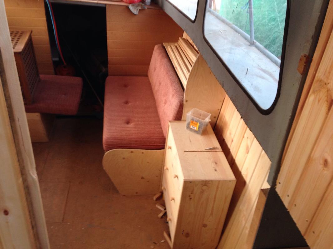

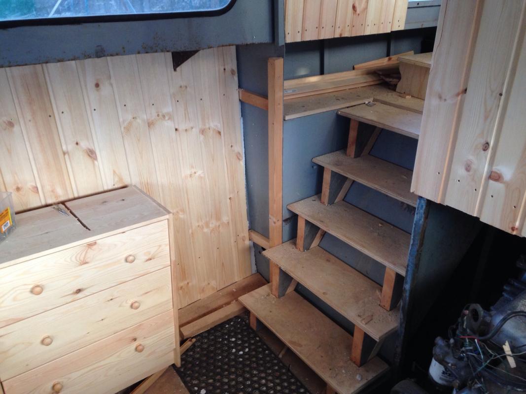

Här kommer lite bilder på blivande salong och styrhytt så håll till godo
Ställ frågor i fall ni undrar nåt .

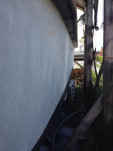

Ena sidan börjar bli klar . Nån timmes slipning till sen äre dax att dra på lite färg . Det är ju inte riktigt enligt tidsplanen men jag ligger lite före på andra ställen som tex inne i båten .

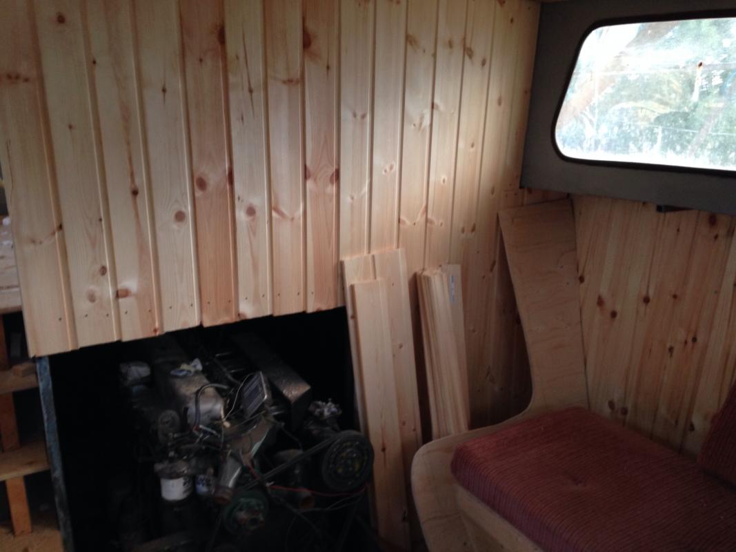

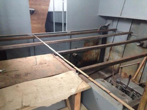

Motorn och backslaget sitter på plats men det är inte färdigt med limpa , avgasrör och kylsystem ännu men det kommer bilder på det när de händer grejer där . Frippe77 var det nå speciellt du tänkte på ?
Okej, Blir det inte bökigt att göra sådant efter motorn är så långt ner och inbyggt? Skulle det behövas svetsas fäste eller något sådant där nere nu så går inte det så bra med allt trä o isolering?
styrhytts golvet är inte skruvat ännu så det är helt borttag bart och sen har jag inte isolerat motorrummet än det gör jag när det är klart med motorn . Så golvet lyfter jag bara upp och bygger klart allt runt motorn. Golvet ville jag ha dit för att det ska bli enklare att gå omkring å jobba med andra saker . Så det är gott om utrymme å jobba vidare
Aha, då förstår jag;)

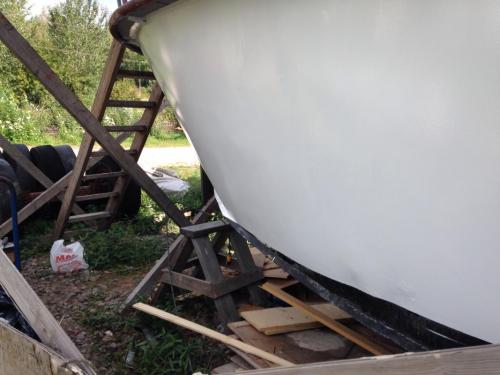

Nu har jag målat lite i helgen fick hjälp av sambon

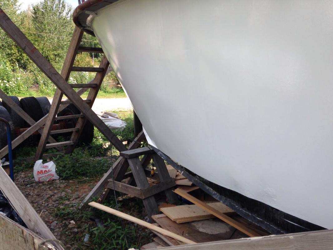

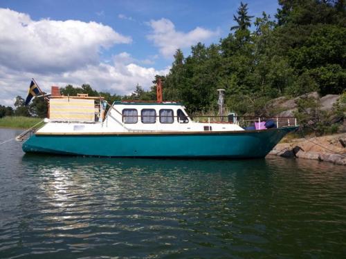

Hallå . Jag har ju ett rör som sitter svetsat runt hela båten som en relings list typ . Men det är helt sönder rostat och måste bort . Jag skulle vilja ha en list i trä runt där i stället så jag undrar om det är nån här som har nåt bra tips på hur jag kan lyckas med det ? Vilket trä ? Hur gör jag för att böja trä så det kan följa båten ?
Hoppas ni kan hjälpa mej
Jag hade en lösning på förra båten vilket var en Ansö 31 förlängd med negativ akter.
Där hade jag u balk 3 mm kapad i bitar på 30 mm längd.
svetsad mutter på insidan av balken i u  profilen svetsades fast i skrovet på ca 750 mm avstånd.
sedan monterades tryckimpregnerat virke i  45 x 70 mm borrades hål vid varje Häfta kan vi kall den.
Skruvades fast med insexs bult / skruv i svetsade muttern, använd bricka med borrade hål i 6mm och försänkte med 10 mm ca 10 mm i virket. vilket gör att inga skallar sticker ut o repar plast holkarna  :rolleyes: som kan vara närgångna. virket betsades med mahognybets vilket gjorde att det fick en brunaktig färgton.
