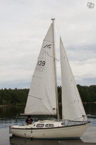

Segel: Är den en kryssfock som jag har?
Är osäkert men jag gissar på att jag har en kryssfock, En genua kan inte vara i alla fall.
Sedan har jag en till som är mycket mindre, kan det vara en stormfock?
Ja, en kryssfock, men en rätt liten sådan. Definitionen av kryssfock är att underliket max får vara 1,1xJ-måttet. J-måttet är avståndet från halshornets infästning till masten (typ...).
Om jag inte är helt ute och cyklar så är en definition på genua att dess skothorn befinner sig bakom vanten när den är hemskotad. Försegel som hamnar framför vantet är fockar. Stämmer det?

Det stämmer nästan. En kryssfock som är maxmått enligt SRS (110% av J-måttet) är också överlappande. Fast inte så mycket...
Till min Mona Lisa fick jag med tre försegel. Ett (på påsen) märkt Genua 1 ett märkt Genua 2 och slutligen ett märkt Jib.
Betyder då Jib kryssfock eller stormfock? Med tanke på att det seglet är det minsta så är det ju uppenbart att hissa när det blåser illa men likväl. Skall det hissas vid kryss eller skall jag satsa på genua 2 då (brukar väl vara ett rätt allsidit segel)?
Genua 2 brukar ge rätt breda kryssvinklar. Idag skippar man oftast det seglet och kör med Genua 1 och Kryssfock (jib på engelska).
Tackar. Vad bra, min 2:a är sliten men det är inte 1:an och Jib:en. samtidigt skulle väl vara 1:an och 2:an men då funkar ju spinnackern bättre (framförallt eftersom jag bara har enkelt förstag)...
Det är otroligt ovanligt att hissa flera försegel samtidigt. Vid undanvind kan man istället spira genua 1 i lovart mha spinnakerbommen som kopplas i skotet, sådär en 30 graders vinkel från plattläns är perfekt. Storen skall vara i lä. Då får man en lätthanterlig båt som gör bra fart.
