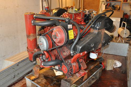

Är det motorn på bilden som gav upp ? Tycker att det verkar vara en del läckage mellan knät och limpan. Kanske en tänkbar orsak till haveriet ? Hursomhelst, nu har du ju nya grejer på gång som du säkert kommer att bli nöjd med så det är väl mest en akademisk fråga.
Om det är läckaget mellan knät och limpan som orsakat haveriet vet jag inte. Hur som helst så har jag lite kontakt med personen som köpte motor och delar. Vi får se om han hittar orsaken till det hela. Nu är det historia med den maskinen och ser nu fram emot det nya paketet. Tanken att sätta dit en dieselmotor kom redan när vi låg och guppade med havererad motor mitt ute på en fjärd i blekingeskärgården.

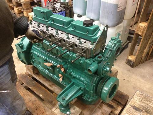

Den nya motorn i renoveringsstadie. Blir klar om c:a ett par veckor.
/Moltas.

Renoveringen ser prydlig ut i alla fall.

Det ska  bli bra med renoveringen. Killen som sköter det är duktig på det!

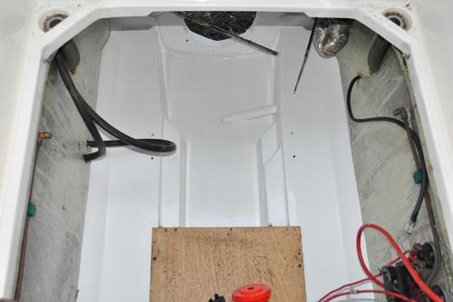

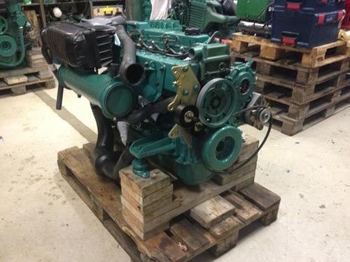

Börjar dra ihop sig nu. Ska hämta nya motorn på fredag Vecka.8. Var nere och målade lite på durken.
Moltas.
