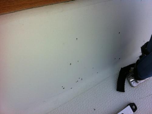

Vad är detta (gelcoatskada)
Vad är det på gelcoaten - små prickar som är små hål där det gått hål på gelcoaten. Vad beror det på hur kan det åtgärdas?
Den typen av hål och kratrar beror på slarv vid tillverkningen.
När båten tillverkas har man en form. I denna form har man först ett släppmedel i och sedan lägger man gelcoaten. När denna härdat lägger man i glasfibern och mättar den med plast. Missar man då att mätta glasfibern så blir det luftbubblor mellan laminatet och gelcoaten. Eftersom gelcoat är mycket sprött spricker det när det inte har stöd av laminatet och denna typ av hål/kratrar framträder.
Åtgärd: gelcoatspackel för små skador, stora skador lagas först med epoxispackel och sedan lägger man gelcoat (eller egentligen topcoat) i så rätt kulör man kan hitta.
Mvh
Fred
Håller inte med om ett par väsentliga delar.
Luftblåsor beror inte på för lite plast utan för att man rullt ur luften för dåligt. Finns på alla båtar, men det är lik tråkigt för det när dom går sönder.
Bland aldrig in epoxy i en sån här reparation.
Om man vill ha en sån bra nyans på gelcoatspacklet som möjligt. Gå till en kunning plastbåtreparatör. medtag ett prov så blandar han till rätt nyans. Fast det gäller kanske att man bor på rätt ställe i landet - Sotenäs tex wink
