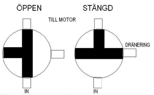

Lasse-L 341 Postad 21 Augusti , 2012 se http://lasselundell.se/teknik.html Dela detta inlägg Länk till inlägg Dela på andra webbplatser

nmop 0 Postad 17 Mars , 2013 Hej. Försöket med spolmuff på S-drevet i höstas - misslyckades totalt. Vatten sprutade åt alla håll utom in i motorn!! Tror att två kranar med t-koppling skulle kunna fungera bättre. MEN hur ska kopplingen göras? Kranen för glykol bör enkelt kunna kopplas in med slang - alltså med slangstos. Skulle dock kännas bra om nån form av blindplugg satt på den. Nån som har bilder och förslag?? Mvh NP Dela detta inlägg Länk till inlägg Dela på andra webbplatser
bhemac 2 860 Postad 17 Mars , 2013 Har tyvärr ingen bild. Jag satte en slangstos på dränerngsutgången på trevägsventlen. En slang uppdragen i stuvfacket med en Gardenkoppling. Anledningen var att enkelt kunna koppla på en vattenslang när man ska provköra på land. Risken att det ska kunna komma in vatten i båten via dräneringsuttaget bedömer jag som omöjlig. Till skillnad mot Lasses bild så har jag en ventil med L-kula. Intag nedåt, motor åt sidan och dränering uppåt. Det går aldrig att ställa ventilen så att man kopplar ihop intag med dränering. Dela detta inlägg Länk till inlägg Dela på andra webbplatser
