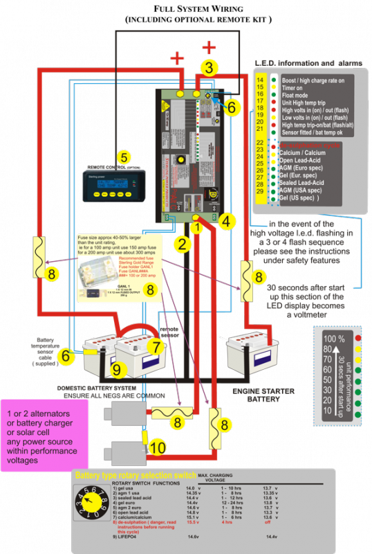

Gytter av prylar? Ctek är två burkar, Sterling ProAlt är EN burk som kan ladda med 80A. Den skyddar generatorn mot överbelastning och kan anpassas till olika batterityper så de dyra GEL eller AGM batterierna inte förstörs i förtid.
PS det finns flera andra burkar som kan göra samma sak.
Redigerad av bhemac

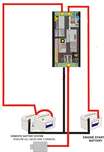

En bild som visar inkopplingen av Sterling grunkan. Lite lättare att förstå kanske.
Gäst Beeblebronx
Men laddreglering av vindsnurra eller eller solcell har den inte
Titta vad som står i den lila rutan! Men Sterling rekommenderar att använda en separat solcellsregulator. Vettigt, man vill ju inte lägga alla ägg i samma korg.

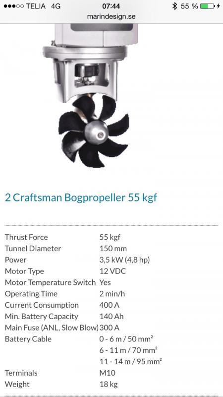

Vad bör jag ha för storlek på kabel från Sterling ProAlt till batteriet för min bogpropeller ?
Batteriet kommer att placerad framme i fören ca 2 meter från bogpropellerna. Och mellan Sterlingen och batteriet är det ca 7 meter.
Ska jag koppla in denna på samma utgång som startbatterier ?
Du kan ha 10mm2. Kabeln ger ett stort spänningsfall dvs när bogen körs tas bara lite ström från startbatteriet. Ju mer det förliga batteriet blir laddat desto mindre spänningsfall och bogbatteriet blir fulladdat. Systemet blir självreglerande.
Så det bör gå bra att ta 25m2 som jag har liggande då ?
Troligen går det bra. Spänningsfallet blir ju lite mindre i en grövre kabel. Samtidigt är det ju väldigt korta stunder bogen går. Problemet skulle vara att kabeln blir för varm så man kan ju kolla lite på det. Har du en tångampermeter så kolla hur mycket ström som går i kabeln.
Tänk dessutom på att en för klen kabel ger spänningsfall så laddningen på det förliga batteriet blir lidande!
Personligen drog jag 35mm mellan mina två batterier i aktern och det där fram (tot 12m) men funderade även på 50mm som dock föll bort på tillgången till rätt borr för tillfället.
Som sagt kommer det mest gå utjämningsström mellan batterierna, men man vill ju även få fram tillräcklig laddspänning.
Säg att man kör bogen 1 minut med 350A. Det är 6Ah. Saäg att vi laddar med 6A i en timma för att få tillbaka detta. 6A i en 25 mm2 kabel ger en spänningsförlust på 0,06V. Har vi 14,2 V på startbatteriet så har vi 14,1 på bogbatteriet, det räcker mer än väl för att det ska bli laddat. Med 10mm2 hade vi haft 14,05V, även det helt tillräckligt för att hinna återställa bog.batteriet.
Kom på att jag hade en CTEC D250S DUAL liggande hemma !
Den måste väl vara bra att koppla mellan startbatteriet och bogbatteriet ??
Hur kraftiga kablar bör jag ha mellan startbatteriet och CTECen ? (Ca 14m fram och tillbaka)
Mellan bogbatteriet och bogpropellern har jag ca 4-6 m (fram och tillbaka ) ! Bör räcka med 70mm2 kabel enligt anvisningarna !
Ja till detta är D250S bra. Är spänningen >13,1V så laddar den bogbatteriet. 14m 6mm2 kabel ger en spänningsförlust på 0,84V@20A. Generatorn ger minst 14V så det fungerar.
Har du plats kan du komplettera med en liten solpanel 10-20W kopplad till D250S så kommer den att hålla bogbatteriet toppladdat även om du ligger stilla i flera veckor.
5m 70mm2 ger 0,45V spänningsförlust vid 350A så 70mm2 ska räcka.
