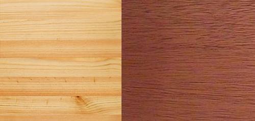

Svar på frågan går det att betsa en vanlig furu plywoodskiva så att den blir mörk och fin som tex en mahognyskiva? Ja, det funkar Kommer den att se ut som mahogny. Nej, inte för fem öre - den kommer att se ut som mahognybetsad plywood eftersom träets struktur är helt olika, se bilden. Jag har ett hemmasnickrat bord med en skiva av mahognybetsad furu som förra ägaren gjorde, och så fort jag orkar skall jag byta ut den. Mitt råd är att köpa mahognyplywood även fast det är dyrare, alternativt köpa furuplywood och lägga på ett fanérskikt med mahogny på 3 mm. Tänk också på att du bör ha marinplywood, vanlig byggplyfa håller inte - den gamla plywooden har ruttnat... Jämför priserna marinplywood i mahogny och furu så upptäcker du att skildnaden inte är så stor längre.
