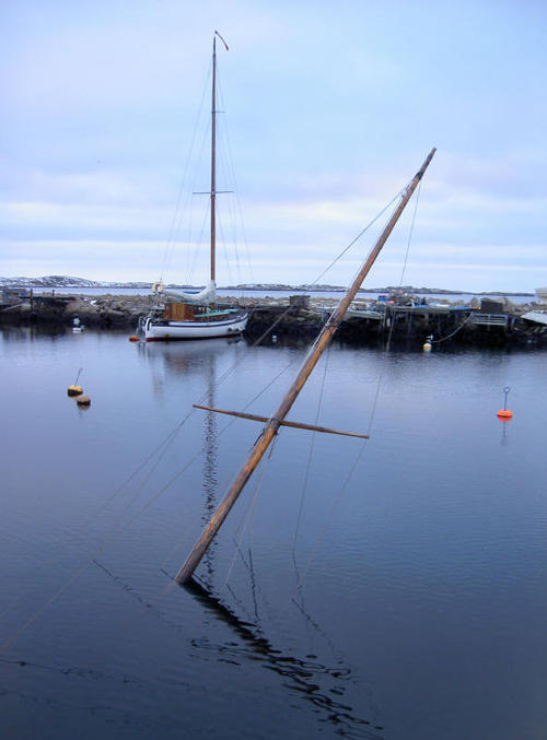

toaen 510 Postad 10 Augusti , 2012 Jag tror faktist inte att det ger nån försvagning att räkna med att fräsa i den mansten. Masten är masiv enligt TS. Är det den masten som syns på den lilla bilden så är den dessutom ihoplimmad av en massa smala trälister. Jag byggde min första mast på det sättet. Men det är klart att det är ju lite pyssel, men det blir ju väldigt mycket snyggare. Lider ju av elalergi. Särskillt starka rekationer får jag av elverkenas fula stolpar/linjer (jobbat på elverk i 35 år) och utvändigt förlagda ledningar - speciellt om de är amatörmässigt dragna ( ett antal år som installationselektriker) Dela detta inlägg Länk till inlägg Dela på andra webbplatser
