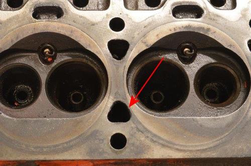

Jag har nu försökt att göra ren toppen från rester av packningen. Jag har även fokuserat på vattenkanalerna. Bifogar bilder. Vore toppen att få feedback om det kan finnas en framtid för denna topp. Kanske jag behöver göra rent på flera ställen för att det skall synas? Vatten i oljan kanske kommer från någon av dessa kylkanaler. Jag har även läst på ett forum att vatten kan sugas in i cylindern från limpan, om avgasventilen alltid är öppen (som den kanske varit i mitt fall).

Vilka toleranser för planheten skall det finns på toppen?

Vill betona att min bedömnig är baserade på bilderna och kan då bli fel mot verkligheten.
Jag vill nog fortfarande påstå att toppen är skrot pga av rost,, ser ut som att kylkanalerna har rostat och minskat  på packningsytor på flera ställen. Att återanv. den stommen är som att be om problem.

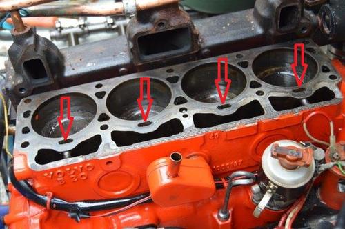

Man kan väl tro att motorblocket har samma problem, eller?
Ang. blocket så har jag kollat igen på bilderna och tycker att det ser acceptabelt ut, men skrapa ur kanalerna så som du gjort på toppen och kolla hur mycket packningsyta det finns kvar efter det.
Man ser ju avtrycket efter stålringen på packningen både på topp o block, kanalerna bör inte komma in på den ytan.
Efter dessa bilder är det bara att skrota denna toppen kommer inte att funka så värst länge= bortkastat arbete och pengar.

Jag tar och skrapar ut motorblockets kylningskanaler och fotar :-)

Det ser bra ut men jag skulle vilja se lika bilder på dom andra vattenkanalerna  ser lie misstänkt ut vid 4:e cyl. Ta bort alla rester av topplocks packningen innan du tar bilderna och skrapa ur kanalerna
Gott! Jag fixar!
Visste inte att det där var vattenkanaler :-)
Det ser acceptabelt så kör på med ny packning o ny topp. Som jag skrev tidigare fixa en biltopp på skroten av senare årsmodell av B20 sedan fixar du till den till marin topp, även om du inte kan göra det själv så kostar det int många kronor o få det gjort

Har du frågat firman om verkligen packningsytorna räcker, ser faktiskt inte ut som det finns något kvar för packningen att täta emot på bilden jag bif. i tidigare inlägg. Är ju inget kul att lägga ut 4800 rikstaler för att sedan blåsa topplockspackningen efter några timmars drift.

Helt enig med dig Gelis! Det kommer inte att hålla tätt särskilt länge, alldeles för smal tätningsyta.
