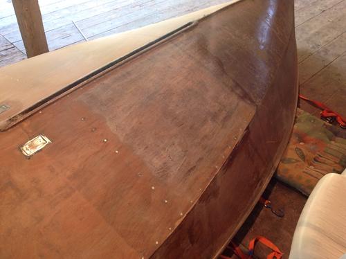

Jolinder 0 Postad 31 Juli , 2012 Hej ! Som helt ny träbåtsägare måste jag be Er om hjälp. Gjorde en blocket chansning och köpte en OK Jolle i plywood häromdagen. Båten har legat torrt upplagt i massor med år och såg inte alltför rolig ut. Döm om min förvåning när jag började slipa! Båten är hur frisk som helst och snart är den trären runt om. Det är då som jag behöver hjälp. Förra ägaren sade slipa rent, spritbetsa och på med båtlack. Så var det tänkt, men efter besök i forumet tycks det som att det råder delade meningar om hur skönheten skall behandlas. det pratas tvåkomponent, expoxi och annat som jag inte begriper. Det jag vet är att den inte skall målas (mycket vacker plywood) den skall seglas men kommer alltid att hängas tryggt och torrt i båthus efter användning. Vore mycket tacksam för råd om hur jag går vidare. Dela detta inlägg Länk till inlägg Dela på andra webbplatser
Krisus_von_batte 4 Postad 31 Juli , 2012 Hejhej, Jodå, det blir nog bra som den förra ägaren tipsade om, just betsningen är ju ett bra knep för att lura ögat att båten är byggd i finaste hondurasmahognyn . Lägg sedan på ett flertal lager med polyuretanlack... På botten lägger du på epoxyprimer sedan valfri bottenfärg. Dela detta inlägg Länk till inlägg Dela på andra webbplatser

Jolinder 0 Postad 10 Augusti , 2012 Tack för alla förslag! Nu är Jollen helt renslipad och jag ännu mer förvirrad:) Vilket förslag skall jag välja, jag tror att jag skall förtydliga ytterligare: Min önskan är att båtens fina träytor skall synas och vill således behandla båten likadant både över och under vattenlinjen. Båten kommer att hänga torrt i båthuset mellan seglatserna och kommer enbart att seglas i en insjö= sötvatten. Jag har varseblivit att det sannolikt är mahognyplywood jag har att göra med bets ej nödvändig Jag hittar inga som helst sprickor eller synliga ställen där vatten skulle kunna tränga in. Och så några kompletterande frågor: skall mast, centerbord och roder ytbehandlas på samma sätt som båten ? Bifogar bild tagen under slipfasen oslipad, halvslipad, färdigslipad. Tack på förhand Dela detta inlägg Länk till inlägg Dela på andra webbplatser
Flintstone 6 Postad 10 Augusti , 2012 Den ser helt klart fin ut! Med tanke på hur båten ska användas så skulle jag gå på billigaste 1-komponent fernissan du kan hitta, Biltemas ska tydligen fungera alldeles utmärkt, om du inte vill köra med Danish Oil. Fördelen med 1-komponent är att den är lätt att ta bort om man skulle vilja det i framtiden samt att den är mycket enkel att lägga på (inget kladd med härdare och sådant), 2-komponent kräver mycket mer jobb. Nackdelen med 1-k är att den inte är lika tålig och kan släppa från underlaget om den utsätts för mycket slitage men detta kommer ju inte din båt bli utsatt för. Beroende på vad du vill ha för slutresultat så tycker jag inte att du ska avfärda betsen bara för att det är mahognyplywood. Kikade du på mina bilder? Om du tittar på de tre sista bilderna så ser du hur betsad mahogny ser ut. Jag har inga bilder på hur behandlad mahogny ser ut utan bets men gillar du utseendet med bets så spelar det ju inte så stor roll. Du kan mycket väl behandla alla båtens trädetaljer på samma sätt. Mvh Fred EDIT: Möjligen kan det kanske vara bra att behandla centerbordet med epoxi. Det slits ju ganska mycket när man drar det upp och ned samt att det kan vibrera en del när man seglar hårt (vet inte om detta gäller just OK-jollar, men alla jollar jag seglat har haft sådana tendenser). Då tycker jag att epoxi helt klart är att föredra framför fernissa. Senast ändrad av Flintstone | 10 augusti 2012 | 13:27 Dela detta inlägg Länk till inlägg Dela på andra webbplatser

Jolinder 0 Postad 14 September , 2012 Hösten är här och min OK jolle är färdig! Lite mer jobb än beräknat men ganska kul. Nu återstår att lära sig segla hur det nu skall gå till. Jollen skall få ligga torrt och ombonat i vinter och till våren skall den i sjön. Tack för alla goda råd och glada tillrop. lagger ut några bilder så Ni får se hur fin hon blev. Dela detta inlägg Länk till inlägg Dela på andra webbplatser
Flintstone 6 Postad 14 September , 2012 Fantastiskt fint! Bra jobbat! Vad blev det för behandling till slut? Skaffa dig en seglarbok, en bra tror jag heter något i stil med Seglingens ABC (har den själv någonstans bland alla böcker), så kommer du ha segling i teorin tills det är dags för första praktiska övningen i vår. Mvh Fred Dela detta inlägg Länk till inlägg Dela på andra webbplatser
Jolinder 0 Postad 14 September , 2012 Tack! Det blev Internationals Compass, första lagret förunnat därefter slipning efter två strykningar. Totalt 6 strykningar. Compassen var lite trög att måla med men ger som synes ett bra resultat. Tack för tipset om selingslitteratur. Slänger. In en fråga till: vad tvättar man seglet med? Dela detta inlägg Länk till inlägg Dela på andra webbplatser
