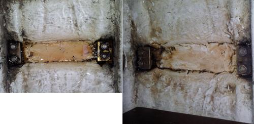

Sprickor vid kölbultar
Vi håller på att köpa vår första båt vilket inte är helt lätt när man inte vet hur man letar fel och vad som är dyrt/alvarligt.
Bilden är från en ohlson 22 som vi kollade på,  verkar det vara besvärliga sprickor eller bara lite ålderskrackeleringar?

Det kanske var lite svårt att se på dom små bilderna så här kommer lite större och tydligare.
Klicka på länkarna nedan.

Jag hade nog skrapat litet i de där sprickorna. Jag tycker att det ser ut som om det är målat och att färgen spruckit, då är det ju ingen större fara men går det ned i plasten hade jag valt en annan båt.
Tack för både svar och länk fix!
Får åka tillbaka med skrapa lite med en kniv.
