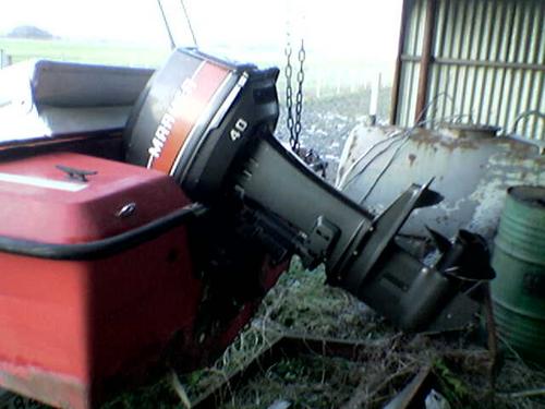

V8dc, Det låter som om min gamla snurra skulle passa dig utmärkt. Den är från rätt tidsålder och du får bra sprutt på båten. Handstartad mariner40hk -79 i fint skick. Köpte den i somras av en båtmotorfirma och har litat på den hela sommaren. Servad och ompysslad av yamahacenter i höstas. Hör av dig så pratar vi om saken. Humlan blir såklart utan motor då men MrKapten letade ju efter en kortriggad båt i renoveringsbehov...
Humlan: Jag har skickat ett mail till dig.
