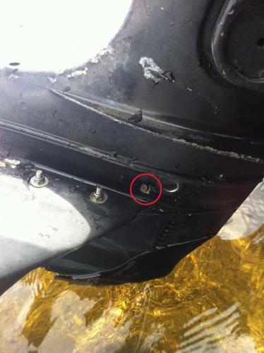

Mercury läcker olja? (BILD)
Såg på motorn att det fuktade runt en skruv längst ner på motorn. sipprar ut lite försiktigt
Ser ut som vattenblandad olja?
Någon som vet vad skruven går till, är det en tapp skruv är det oljan i riggen som läcker ut ?
Det är en gammal mercury 20hk  (200 Thunderbolt ignition)
Tack på förhand :)
Urtappningsskruven sitter nere vid skäddan och den stora, platta, skruven ovan till höger om den inringade skruven på bilden är avluftningen för oljepåfyllning/urtappning. Vad den inringade skruven är vet jag tyvärr inte...

Det är en skruv för att fylla/avlufta växelhuset. Tror du inte de kan ske på en nyare motor heller där packningen är dålig?
