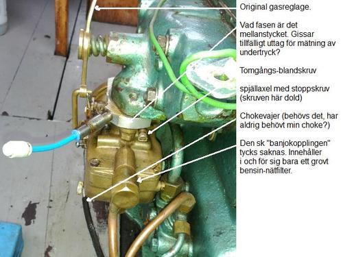

Jag har en lilla rör som gå direkt i till ventilerna, see här. Även om jag fylla som fan med start gas so hända inget. Jag underer om jag ska inte dra och spruta samma tidet. Man kan inte gör alt med handstart ;)
Hur som helst, förgasare ska bort for en ordentligt rengöring.

Snodde din bild och satte för skojs skull till lite kommentarer, ser ju annars riktigt bra ut vad jag begriper. ;)
Edit: Äh, missade ju en pil på spjällaxeln i skissen.
