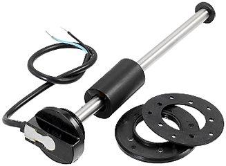

Numer har givarna en annan utformning och det du behöver veta för att köpaen ny är djupet på tanken mätt från topp till botten, se bild så förstår du.

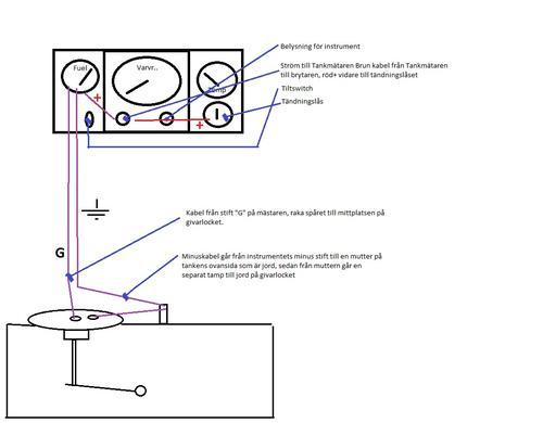

Har Gjort en skiss på hur allt är kopplat, kanske någon kan luska ut nåt fel den vägen,
Konstigt igen är att givaren visar korrekt om jag sammanför de båda anslutningarna på givarlocket, G & Jord på mätar stiften (har fått svar på det, men förstår inte endå)
Jag köper ny givare tveklöst om ingen kan rädda mig innan i morgon =) Mvh

Jadå, flera av oss vet hur det är kopplat men det hjälper inte, byt givare och gärna till en sån som illustrerats på bild högre upp i tråden (är väl en Wema tycker jag det ser ut som) www.wemasystem.se
