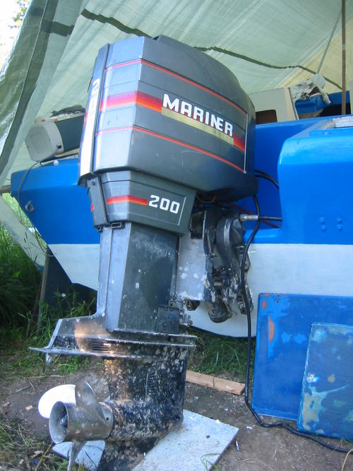

Snart är motorn på plats. Jag återkommer med bilder. Ska bli riktigt spännande att se hur den går.
Båten går hur fint som helst.
Det var inga problem med en stor V6:a
Lite invändiga förstärkningar av akterspegeln, det var allt.
det där ser välldigt piggt ut.. vet du hur många knop den gör ? mvh henrik
