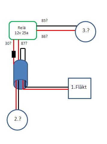

Min motorsrumsfläkt i segelbåten startar inte längre när jag slå på tändningen till VP Md2020. Fläkten fungerar och jag när jag mäter spänningen vid fläkten så har jag endast 10 v, någonstans tappar jag spänning.
Har följt kablarna så gått det går och fått fram följande se bifogad bild
(1) Kabeln från fläkten går ihop i ett rör med en annan kabel (2) som jag inte kan lokalisera källan till. På andra sidan röret (vid instrument panelen) är minus kablarna ihopkopplade och bägge plus kablarna är kopplade till ett relä. Den ena av dem har en säkring, ser det ut som.
Sedan är det en  svart och en röd kabel som är ansluten till relät, kan inte heller där lokalisera källan med säkerhet (3)
Är det någon som kan förklara  hur det är kopplat och vad den troliga felorsaken är?
Tack på förhand,
Robert

Jag kan inte påstå att jag hängde med riktigt i förklaringen eller elschemat men har jag uppfattat rätt i att motorrumsfläkten är kopplad via ett relä? Om så är fallet, vad är det för monsterfläkt du har? surprise

På vilket stift på relät är fläkten ansluten?
På din skiss tolkar jag det som om fläktens plus sitter på 30 och där brukar man normal ansluta spänningskällan, t.ex. B från batteriet.
Om det är kopplat så har inte relät nått med fläktstyrningen att göra.
Reläet kan vara för att fläkten ska starta när tändningen slås på.

Detta är en fabriks installation på en Beneteau 31.7 från 2003. Fläkten går igång när tändningen slås på. Jag tror att den går även när motorn har startat för att driva ut varmluft från motorrummet, men är lite osäker eftersom den inte hörs då. På något sätt som jag inte fattar är den kopplad till tändningen. Jag har tittat på el schemat från VolvoPenta men där finns inte någon fläkt inritad. Vet inte heller vilken plus kabel som är vad när den kommer ut från röret, (1) eller (2). Jag förstår att detta inte är lätt för någon att förstå. Men min förhoppning var att detta är en standard installation och kanske vet någon då hur man brukar koppla in en motorrumsfläkt.

Det är väl inte så enkelt att det är lite klena kablar på tändningslåset så man valt att bara ha en manöverström från låser och fläkten matas genom ett relä?
Att inte fäkten fungerar kan ju bero på att reläet har lagt av eller dålig kontakt någon stans.

Troligen är det väl relät som felar och jag får försöka undersöka/mäta lite mer hur relät är kopplat men jag gissar att det är enligt:
30 : från batteriet (men hur det kopplat måste jag lista ut)
87:  till fläkten
86:  Styrström till relät (hur det kopplat måste jag lista ut, fann ingen direkt koppling från tändningen vid instrumentpanelen, men den måste finnas eftersom man får ström på 87 när tändningen slås på/av)
85:  - jord
Hälsningar Robert
