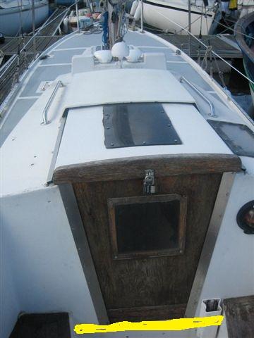

Här satt min (gult) innan den togs bort inför renoveringen, eftersom den sitter så lågt blir det ju lätt en massa gnag på gelcoaten på kanten. Finns det något optimalt ställe för skotfästet på bommen, tex 2/3 från masten? Är det optimalt att ha det längst back på bommen så verkar ju en montering längre bak klart bättre.

Gillar din lösning toaen! Antar att det vanliga staketet bak inte räcker att avlasta på? Man får nog bygga något stabilare. Balansen i riggen borde väl inte ändra sig för att man flyttar bak fästet? Däremot borde kanske bommen belastas hårdare? Man skulle kanske kunna skaffa en grövre bom. Mkt meck men det kan det nog vara värt för att få bort mittskenan. Heja sverige......två enkla matcher kvar
Nu är det inte min lösning utan orginal från fisksätravarvet - tror jag.
Balansen i segelplanet ändrar sig inte men infästningen i bommen får nog göras stark om man flyttar fram den.
