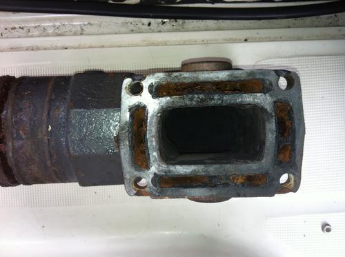

Skickar med ett par bilder av knä och limpa på min VP 5,7. dags för byte eller??

Ser inte så bra ut på biderna, MEN dock svårt att avgöra enbart på bilderna. Det hela handlar ju om hur mycket material som har rostat bort. Ser att det har varit en vattenläcka ut, det brukar vara ett bra täcken på att limporna bör bytas.
Ju äldre limporna är ju klarara att du måste byta, nu vet jag inte hur gammla dessa är?

Motorn är en 97:a och jag kan inte få fram nån info från förra ägarna när/om dessa är bytta någon gång. Gummit mellan knä och avgasrör är väldigt fräscht så det är säkerligen bytt någon gång. Det som gjorde att jag rev isär var att jag konstaterade att vatten läckte ut framåt mellan knä och limpa när motorn blivit varm och jag belastade den upp i marschfart. Kommer att byta allt på bägge sidor då jag inte vågar åka med detta. Två av kylkanalerna är nästan helt igentäppta. Har inte tagit bort limpan ännu men det ser inte ut att ha gått vatten in i grenrören (ännu).

Helt rätt att byta på båda sidorna och både limpor och knän, det ska man alltid göra. Gummit mot bockhornet brukar vara ok.
Drag åt dom ganska hårt, men inte för Kung och fosterland. Bultarna är ganska långa och man kan dra av dom.

Då var bytet klart. Köpte BarrMarine komplett kitt från usaonline. Snabb och bra leverans. Inga problem med att byta när båten låg i. Har provstartat och allt verkar tätt. Ska varmköra kommande vecka och efterdra när allt fortfarande är varmt. Hittade inga bra uppgifter på åtdragningsmoment så det fick bli muskelmoment med spärrhandtaget, brukar bli bra det med.
bytet var nog i grevens tid när man fick loss allt och såg hur limporna såg ut undertill. Dock verkar inget vatten ha gått in i avgaskanalerna. Slänger med en bild hur det ser ut nu.
