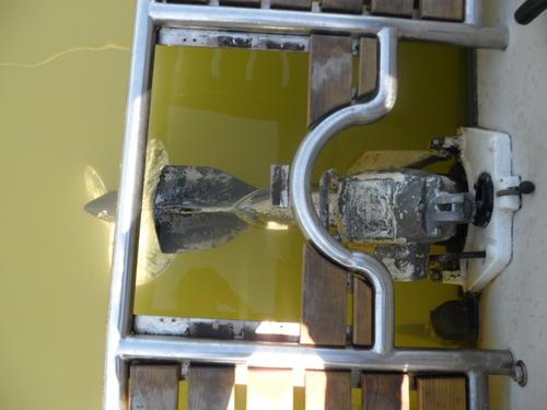

lägger in en bild som kanske kan bekräfta att det är ett AQ 100 drev
Japp, det är ett 100-drev. Tydligast syns det på den karakteristiska avgasstöveln.
Du ser ut att ha ganska klart vatten och en ganska stor del av drevet ovanför vattenytan så du borde kunna se hur backspärren lirar. Ta hjälp av någon som sköter växelreglaget (med motorn avstängd!!) samtidigt som du kikar vid drevet.
Att spana på en sprängskiss innan är bra så du vet vad du ska titta efter.
