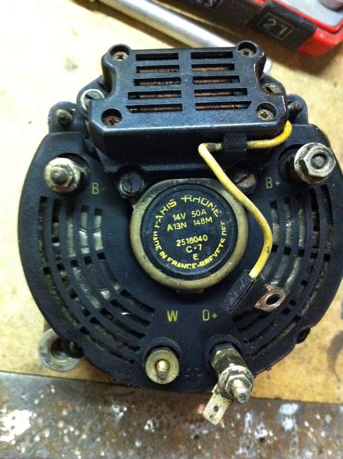

Hej.
Jag skulle behöva lite hjälp med att koppla in min generator.
Jag har köpt Skyllermarks grundsats 2 samt nya kablar och allt är fördikopplat förutom genetatorn.
Tidigare var det kopplat enligt bifogad bild.
1:an - gula kabeln från generatorn
2:an- blåa kabeln till batteri
3:an-  står det motstånd på och går till huvudsäkringen som det ser ut.
4:an- Går till startmotorn
5:an- Går till Jord i blocket.
Frågan är hur skall jag koppla nu ?
Mycket tacksam för svar så att jag kan sjösätte snart :)
//Tomas
Så här ser generatorn ut nu när diodbryggan är borta.
Duktiga dom där kopparförsäljarna, ett ganska bra system byts ut mot ett som är lika bra.
Kalle
Hej, Så här skulle jag ha gjort.
B - till blocket eller minus på batteribank
B till start / start bank ( )
B till skyllermarks relä, som sedan kopplas vidare till bank 2
W, varvräknare
D laddlampa/fältlindnings spänning via tändning 12v, vilket även skyllermarks reläts tillslag kopplas.
Mvh Micke

Nu har jag inte sett om det är skiljediod men är det så och den gula är batterisense kan den ganska bra kopplingen bli mycket bra. Bara att dra ut den gula till förbrukningsbanken. Generatorn kompenserar då spänningsfallen över skiljedioderna och inget spänningsfall märks på batteripolerna. Det är så skiljedioder egentligen ska kopplas men det är sällan båtelektrikerna orkar dra iväg senseledaren och låter den sitta kvar på generatorplus.
Därför har skiljedioder nedvärderats. Det är ju inte alla generatorer som har en senseledare heller. Då tappar man stinget i generatorn och därför har Skyllermarks fått sälja sitt relä och kopparledare med lite klass. Tjocka saker.

Jag skulle ha kollat att den gula verkligen är sense-ledaren. Då ska den sitta på den polsko på generatorn som går till plus på batteriet. Då känner alltså regulatorn på generatorns utspänning.
Det är det normala när generatorn levereras.
Den gula tar man då bort från polskon, förlänger den och kopplar den på förbrukningsbatteriet.
Då kan du lämna tillbaka grejerna till Skyllermarks.
Men det är hur jag skulle ha gjort. Det har väl sin tjusning med tjocka kablar kantänka. Det har ju de flesta skaffat sig.
Men ska 4:an som gick till startmotorn fortfarande gå till startmotorn ?
Jag skulle inte röra andra ledare än den gula.
Det har väl fungerat tidigare hoppas jag och då får du ju inte ändra på något.
Varför köpte du nya kablar? Jag antar att du hade för dålg laddning.
Vilken laddspänning hade du framme vid batteriet?
Det verkar som din generator har diodseparering i generatorn eftersom du har två batteriplus. Är det rätt uppfattat eller har du en separat batteriseparator?
