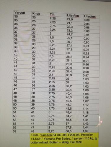

Liten rapport ang. 14,5x21 Pro Series!

Otroligt detaljerad tabell, kul! Det som slår mig är att du verkar köra ganska intrimmat. Antar att 3 är helt neutralt dvs mittläge?
Jo, med BS körde jag oftast i läge 3, men det verkar gå bättre så här, men det kan vara en inbildning. Bild på toppfarten och där ser man att jag kör med full tank. :-)
Jag fotade med iPhonen och sedan satt jag hemma i lung o ro och plitade ner siffrorna.
Senast ändrad av mrplasma | 27 juli 2012 | 18:27
Det ser ut som att din sweet spot ligger runt 3900-4000 rpm dvs ca 30 knop och 2,25 i trim. Då drar den 0,9.
Gasar du på mer börjar den hoppa upp mot litern och över.
Intressant att du har högra mätarn i lit/tim-läge och räknar hemma, det blir mycket mer precist än econ-läget som jag kör med. Där får man bara en decimal 0,9 1,0 eller 1,1 osv. Dessutom har någon yamahatekniker tyckt att man ska mäta Nm per liter istället för i Sverige vedertagna tvärt om liter per distans. Fast jänkarna mäter iofs också alltid miles per gallon mph, så litet rätt har de väl då.smiley
Jag ska prova lit/tim-metoden och göra en tabell också vid tillfälle. I'll be back! (som Arnold sa)

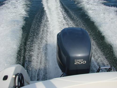

Vackert! :-) Min skvättar en hel del pga ekolodet:-( Kanske man monterar om den till nästa år.
Pro Series är ju en känd fartpropp med snarlik bladdesign som OMCs Raker. Även Mercurys Tempest plus lirar ju i samma liga. Dock är Tempesten inte en fartpropp på min utan en fantastisk ekonomipropp vilket är lite märkligt.
I fjolårets Körfakta testas en Anytec med både Pro Series och Saltwater. Pro'n är snabbast men tappar fort mot SWS när de drar av. SWS är ju en kopia på Mirage plus och det bekräftas ju av att Soumi-batti med Mirage plus är 2 knop snabbare än mrplasma vid 3500 rpm medan Pro'n är 2,5 knop snabbare på topp. Nu är ju båtarna inte riktigt lika men skillnaderna är ju så stora att de pekar i den riktningen..
Tendensen är densamma även mot min Tempest, mrplasma är bara 2 knop snabbare än mej vid 3500 rpm men hela 6 knop snabbare på toppen. Skulle va intressant att se hur en Tempest presterar på en 200-båt, som en Mirage/SWS eller som en Pro eller kanske det bästa av båda världarna :-)
Att sätta ner motorn till 2 hål hissat / 36 mm slog inte väl ut med Tempesten. Det tog en knop och 200 rpm på toppen. Tempesten går bäst högst upp men är ändå inte lika snabb som Reliancen utan får plikta en knop mot den. Nåt den dock tar igen med råge längre ner.
Till sist så är jag ganska säker på att din Pro-series skulle prestera ännu bättre om du hissade ett hål till, kanske t o m hela vägen upp..
