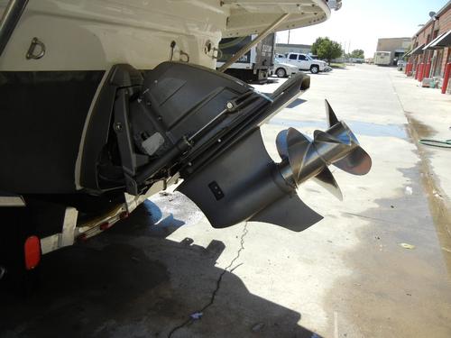

Hej jag tänkte starta upp maskinen till helgen och har forskat kring spolmuffar, dock får jag inget grepp om vilken som kan vara bra till mitt drev?
Biltemas, Julas och Clas Olsons skiljer ju sig från varandra.
Någon som kan rekomendera vilken spolmuff som fungerar bra till mitt drev (se bild) och vart den är köpt?
Koppla in dig direkt på sjövattenpumpen istället
Enligt bilden har en Volvo Pemta motor och då står det beskrivet i manualen exakt vilke slang du skall koppla in dig på.
Alternativt så skaffar du ett oljefat eller motsvarande för att cirkulera samma vatten flera gånger.
Tack för svaret smiley
Får kolla upp detta med sjövattenpumpen.
Ett oljefat är uteslutet då en spolmuff andå bara kostar 50 spänn och är en aning med hanterbar att släpa på.
Jag startade upp min motor idag och använde mig av en rätt stor balja/förvaringslåda från IKEA, kostade kanske 89:- eller något (köpte den i höstas). Sen i med vatten så insuget täcktes... och vrid om. Lät motorn gå i kanske 10 min innan jag tyckte det vad nog, alltid skönt med cirkulation (vattnet åter såklart i baljan) sen låta motorn suga i sig vattnet istället för att en tryckslang gör det. Får man även koll på att impellern fungerar som den ska:-)
