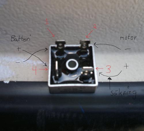

Och det är på plus man drar säkring till den udda på likriktaren?
hur stark säkring? 3-5 amp eller?

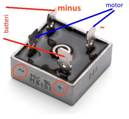

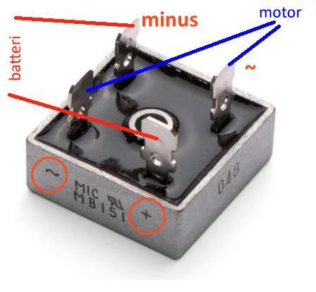

En likriktarbrygga består av fyra dioder. Vanligt att de har diagonalt placerade in och utgångar. Hittar man en våg i ett hörn så är andra ansluningen för vxlsp i motstående hörn. Sen kan du mäta upp de andra två hörnen och se var du får plus o minus om du inte hittar nån märkning. Googlar du typbeteckningen hittar du nog en massa mer info om din brygga.
Nu chansar du nog på kontakterna på baksidan. Kolla igen efter märkningar. Min gissning är som bifogad figur. Men observera att jag också bara gissar (fast med lite erfarenhet).
Och som sagt, kopplar du fel brinner den upp omedelbart.
Edit: Forgus hann emellan, min kommentar gäller wohlfies figur.
Senast ändrad av Tomas99 | 08 maj 2012 | 14:53

Det är ingen gissning tycker jag.
Enl. bilden helt korrekt.

Säkringen ska sättas vid pluspolen vid batteriet ifall det blir kortis i ledningen fram till och med motorn.
En som klarar dubbla laddningsströmmen kan duga. Föreslår en som klarar strömmen 8A. Det står ofta 250V på dom men spänningsmärkningen (V) spelar ingen roll. 2,5 kvmm för mekaniska stabiliteten. För ledningsförmågan och laddning spelar grovleken ingen roll då du har 50V att ta av.

Inlägget syftade inte på dig, du var för snabb och hann emellan! Det tog lite tid att rita min bild.
Wohlfies bild är däremot inte korrekt och därför antydde jag att han gissade.
Ja där kunde säkringen ha kommit till användning kanske. Bra bild och klargörande text.
