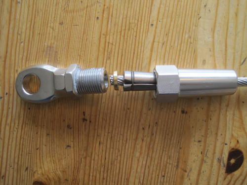

När du tagit ner det gamla akterstaget och hängt dit det nya så kapar du det nya i rätt längd och monterar en ögleterminal. http://www.hjertmans.se/webshop/framesets/siteframe.asp?rubnr=1275,7&artname=Ändterminal&sok=terminal
Jag har tre såna monterade på min båt. På förstaget, kutterstaget och akterstaget. Pga av den konstiga riggen har jag under segling akterstaget mycket kraftigt uppspänt. Mer ön 30% av vajerns brotthållfasthet, dvs dubbelt så mycket som ett normalt akterstag, som ditt.
