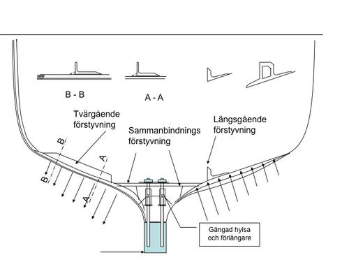

Jag hade långt gående planer på att överta en båt en gång som hade svajköl och gjorde då denna skiss på hur jag då möjligen skulle göra för att förbättra eller rättare sagt styva upp skrovets nedre del och bättre sprida ut och fördela krafterna över ett större område i skrovet med bla förstyvningsprofiler. Tanken var även att även laminera in tvärgående balkar och förlänga de befintlig kölbultarna genom att i de befintliga gänga in förlängningshylsor så att extra bultar då skulle kunna förankras i de nya högre balkarna, Vilket framgår av bilden.
Dock blev det ingen affär varför projektet därför alldrig blev genomfört.
