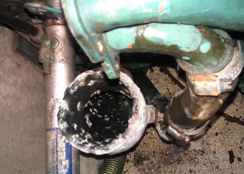

Jag har demonterat min turbo till förmån för en uppgraderingsvariant och passade då på att inspektera bälgen mellan avgaskrök och avgasrör. Avgasröret i gjuten aluminium är ju känd för sin bristande motståndskraft mot avgaser och saltvatten vilket tyvärr även bevistas i min båt. Så nu står jag inför två val:
1. Byta avgasröret, vilket skulle ge mer ro för själen, men innebära massor med jobb då jag i princip måste lyfta ur 500kg motor först för att komma åt anslutningen mot drevet. Dessutom kostar det nya röret 3600kr.
2. Montera servicesats 3581114 (finns på drevia.se) för ca 600 kr på det befintliga avgasröret som i övrigt verkar vara i god kondition.
Just nu lutar det åt det senare, nr 2. Men jag är osäker på hur den där servicesatsen är och exakt hur den skall monteras, mer än att man limmar ett plaströr utanpå det befintliga avgasröret. Är det någon som gjort detta ingrepp?
Bild på mitt befintliga avgasrör

Jag uppskattar att det på mitt rör har försvunnit ca 10mm på ur ett tvärsnitt sett, ena halvan av röret. D.v.s. änden är inte rak längre utan sned. Så därför gör jag bedömningen att en servicelösning borde vara gångbar i det här fallet.

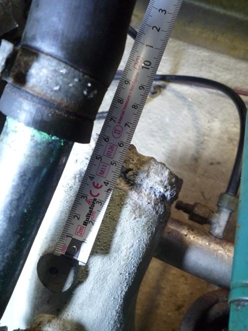

Även vår båt har problem med korroderat avgasrör. På våran har det suttit en servicesats monterat ett antal år men förra säsongen började det läcka så nu har det monterats isär och funderingen kring vilken väg vi ska ta pågår. Det bästa är ju såklart att lyfta fram motorn och byta röret men troligvis blir det återmontering av en plastmuff. Bifogar en bild på härligheten. Någon som vet vad ett friskt rör har för mått tex från klacken som är markerad på bilden upp till kanten.
Jag mätte på mitt rör idag och det var 60mm mellan stosen och kanten och nu är jag oxå nyfiken på vad ett friskt rör mäter.

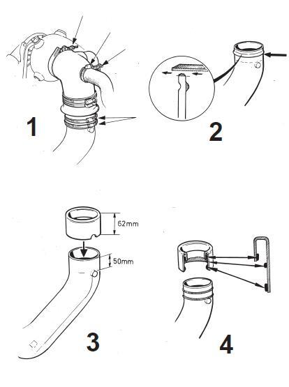

Jag gjorde som T_M_C föreslog, nämligen att kolla med Fredrik på Drevia och han var grym!!!yes
Fredrik skickade en instruktion för hur servicesatsen skulle monteras och efter att ha läst den har jag fått svar på mina frågor.
Bifogar skärmdump från instruktionen och bilder från monteringen kommer när jobbet är klart.
1. Lossa avgaskröken och bälgen enligt fig. 1.
2. Slipa ner avgasrörets övre kant så att den blir jämn,
se fig. 2. På vissa avgasrör finns en vulst som måste
slipas ner så att hylsan kan monteras, se fig. 2.
3. Kontrollera att hylsan kan monteras ända ner på avgasrörets
övre kant. I vissa fall måste ett uttag göras i
hylsan så att den kan monteras ända ner mot avgasrörets
övre kant, se fig. 3. (Alternativt kan kan klacken
på avgasröret slipas bort).
4. Gör ren avgasrörets yta från oxid. Rugga därefter upp
ytan med en grov smärgelduk, både på in- och
utsidan. Tvätta hylsan och avgasröret med oljefri Aceton.
5. Stryk ut strängar av silikon på insidan av hylsan och
på avgasröret enligt fig. 4. Tryck hylsan på avgasröret
med en roterande rörelse.
6. Låt silikonet torka ca. 4 timmar. För att underlätta monteringen
av bälgen skall såpvatten strykas på hylsan
innan bälgen monteras. I sats 3581115 ingår 4 st
längre slangklammor, använd dessa vid monteringen.
Montera avgaskröken.
