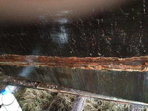

Jag har ett återkommande problem med tätning av botten på min vindö30.Se bild
Jag får ta bort alltihop varje år, för att  när jag tar upp båten på hösten,ser man att detta sitter väldig löst.När jag petar bort detta så är det fuktigt bakom tätningen.Det finns inget mjukt trä eller röta där.Båten är inte helt tät vid sjösättningen.Pumpen tar bort det mesta av vatten men en del ligger kvar hela sommaren.När jag öppnar pluppen på hösten rinner det ut 2-3 liter vatten.Jag tror att det är vattnet innanför botten som pressar upp vårens behandling.I höstas när jag tog bort allt det lösa,började jag med att linolja från insidan.Det rann lite  linolja på utsidan,och jag fortsatte med att hälla linolja tills det slutade droppa.Sen linoljade på utsidan för några veckor sen,som nu har härdats.Vad skall jag fylla området med?Jag har tidigare järnmönjat och sedan lagt tät ovanpå mönjan.Men detta satt inte kvar pga fukten bakom.Har ni någon tips om hur jag skall göra?

Du ska täta med ett mjukt medel som inte härdar. Kör du med en fogmassa trycks skrovet isär lite mer varje år när det sväller, en ohärdad produkt trycks ut ur springan när båten sväller. Ettan är utmärkt för ändanmålet, går att köpa i de flesta tillbehörsaffärer. Produkten är en blandning av tjära och bivax. Men! Du bör fundera över varför du har en springa, kan det finnas strukturella problem bör du åtgärda dessa.

 när du skrapat bort allt , primar du under innan gucket?

Jag har provat med både ettan och tät.Det vill inte sitta fast.Jag misstänker att det är vid sjösättningen som det spökar.Det lilla vattnet som kommer in,vandrar neråt,och i sin tur fuktar området bakom ettan/tät.Jag linoljade i höstas på insidan tills att det droppade lite på utsidan.Jag ångrade detta för att idag när jag skulle prima,upptäckte jag att oljan var inte alls härdat.(f-n också)Det har bildats en hård hinna men under den var det kladigt olja.Jag tror inte att det kommer att härda innan sjösättningen.Jag  seglar för det mesta i Vänern utan skeppsmask, men i år hade jag tänkt mig ta en ronda till väderöarna på v-kusten.

Jag har alltid primat innan jag lägger ettan eller tät.Nu i skrivande stund  tänkte jag på en sak.
Kan det vara så att det är fel att lägga på primen först?Om primern får dålig vidhäftning på träet, när det kommer in vatten,och sedan vandrar detta neråt,då lossnar alltihopa.Kan det vara så?

nä, primern lägger du först. den är ju själva tätskiktet.
