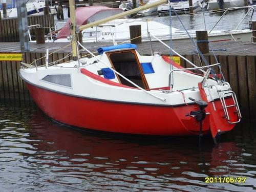

Lasse-L 341 Postad 4 April , 2012 Haver än äldre röd båt där gealcoaten är slut. Abralonmetoden gick inte för att gealcotens tjocklek är för tunn/sliten. Sån här vit var hon se: www.lasselundell.se/page29.html Efter att strukit skrovet med parafinolja blev hon så här fin: www.lasselundell.se/debutant.html Detta är inte arbetsamt, bara fukta en liten trasa rejält med oljan och kleta på. Denna patentmetod vara bara några månader, men att smörja skrovet igen går på under ½timma Dela detta inlägg Länk till inlägg Dela på andra webbplatser
