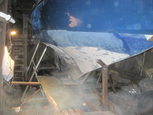

Håller på att slipa bort ett antal lager VC17 och en underliggande tjärepoxy på min Storfidra. En långkölad segelbåt på 25 fot (7,6 m LOA) Det är möjligt att den har nästan lika mycket yta som din.
Sen är det ju lättare att komma åt på en segelbåt. Beror ju lite på hur din båt är uppallad och om det går att komma åt under på ett vettigt sätt.
Nu orkar jag inte jobba så långa slängar i taget, men jag tror att jag har slipat ca 25 timmar för att ha avverka 75% av botten. En ung och pigg person kanske hade gjort hela botten på 15 timmar.
Senast ändrad av toaen | 30 mars 2012 | 14:20
Jag kör med 40 papper på en exenterslip och slipar ända ner så att gelcoaten blir helt ren. Excenterslipen har jag kopplad till en grovdamsugare. Ett bra munskydd är ju inte fel, även om det mesta av slipdammet hamnar i damsugaren.
Att jag skall köra med nåt finare papper på slutet är jag osäker på. Det är ju redan en grov och fin yta för epoxygrundfärgen att bita i. wink
