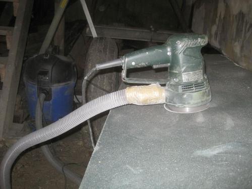

Sen går det ju att slipa bort bottenfärgen med en excenterslip kopplad till en damsugare. Jag håller på med ett sånt jobb just nu. Kör med 40 papper. Att det blir lite uppgruggat på gelcoaten är ju bara bra. Det är ju ett ganska stort jobb och i så fall bör du lägga på en epoxyfrundfärg innan du bottenmålar
