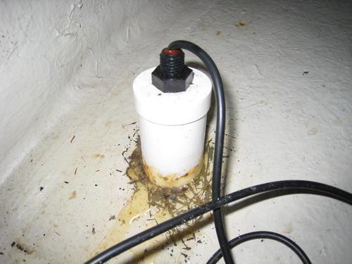

Denna sitter under sittbänken i ruffen och är väl med all sannolikhet ett rör för ekolodsgivare, sitter en givare i idag men inget ekolod, röret har en innerdiameter på 46mm. Jag skulle vilja ha ett ekolod och utnyttja detta rör, vad skaffar jag?
Ja det är väl bara att köpa ett lod med givare som går ner i röret.
Annars kan du med fördel limma givaren direkt på insidan av skrovet med epoxylim.

Sannolikheten för att hitta en givare som har exakt 46 mm diam för ett ny apparat är kanske itne så stor. Förlslaget från Fred att sätta ny givare med sikaflex är perfekt och fungerar alldeles utmärkt. Plasta igen det gamla hålet!
Ta bort röret, brukar vara fullt med olja i. Spricker det så sölar det mycket. Limma sedan den nya klossen med sika eller annat utan luftbubblor imellan.
Det var väl tusan också att man inte fick det svar som man ville hawink, fick inte vara så lat och bekväm som jag är född till...blir till att ta bort röret och sika fast en givare, och naturligtvis köpa ett ekolod.
Om du ville ha svaret: Köp ett ekolod med en givare som passar i röret och kör vidare så är det ju givetvis det självklara! Jag tänkte att det var för uppenbart för att skiva så jag avstod.
Givetvis kan du använda röret om du hittar en givare som passar! Det är många som lägger ned mycket tid på att plasta upp ett sånt där rör för sin givare. Detta förutsätter dock att det inte är hål rakt igenom båten utan att röret är plastat mot insidan.
Risk för slö ifall det skulle spricka går att undvika genom att använda glykolblandat vatten istället för olja. Samma funktion men lättare att städa bort om det skulle läcka ur.

Hehe Fred, du slog huvudet på spiken, det som var så uppenbart i ditt svar du inte skrev var ju det svar jag ville ha, men problemet är ett jag inte har hittat en givare som passar, så därför överlät jag det till forumet att hitta en sådan, det är inte hål rakt genom skrovet!
Jag limmade in ett liknande rör i en tidigre båt. Fyllde sedan röret med glycerin och monterade en ekolodgivare i locket som sedan doppades ner i glyserinen. (det var ett äldre lod med roterande visning) Lod-givaren behöver inte passa exakt i röret det viktiga är att glyserinen hela tiden finns där och ger möjlighet att sända signalen utan att det kommer luft emellan.
Köpte senare ett bättre ekolod och limmade i stället fast den givaren på skrovets insida.
Bägge metoderna ovan är alternativ för att slippa borra hål i skrovet, och de fungerar.

Om inte, är det inte svårt att med kitt fästa ett nytt rör/burk. Jag har i min båt en glassburk (utan botten) fastkittad och fylld med vatten, givaren fäst så att den knappt når ner till skrovet. Skulle inte placeringen vara bra så är det lätt att flytta givaren. Givaren bör placeras på den sidan där propellern går neråt.
Du är ju händig, (såg att du bytt proppaxeltätning), att klistra fast ett nytt rör fastsatt på det gamla röret är inte besvärligt, ( 2 slangklämmor eller dyligt runt bägge rören). Förhoppningsvis är den gamla platsen bra som givarplacering.
För mer avancerade och permanenta installationer kan man välja 5 eller 7 cm avloppsrör de är käcka för till rören finns lock med tätring

Du har nog hamnat i samma läge som jag gjorde, dvs hittar ingen givare som passar i röret.
Jag kollade därför - nu - runt lite på nätet bla Huminbird och Lowrnace hemsidor, men de givare som är av den aktuella typen är alla för stora (för långa)
Fördelen med röret är att det går att rikta,(som visas i bilden ovan)  men du kan göra det även om du limmar givaren mot skrovet, du får plasta upp och sedan slipa ner plant så du får riktningen mer nedåt och sedan limma fast en givare. Det är nog enda lösningen på problemet.

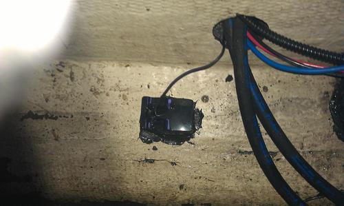

Den givare jag monterade invändigt var en akterspegelgivare, ganska stor 3-kantig puck. För att göra jämt för denna och för att även rikta den mera rakt neråt så limmade jag på epoxi som likt en kilformad kloss under givaren gav rätt vinkel nedåt. För att inte limma fast givaren för gott satte jag tejp på den.
Fungerade perfekt 1:a året, Sommaren därpå hade tejpen släppt från givaren (dvs luft under givaren = ingen funktion) tog då bort tejpen och limmade givaren med epoxi, (troligen hade det räckt med Sika)

Är det någon som har erfarenhet att limma med Sika och samtidigt vicka givaren så den blir riktad nedåt på en sned bottenyta, jag använde här epoxi eftersom det mest liknar skrovet i övrigt..
Jag har satt fast flera sådana med sikaflex på insidan av skrovet -  Den jag har i min egen båt har suttit nu i 7 år utan problem. Bilden är från senaste installationen, fungerade direkt. Den sitter på en yta som är ca 30 gr sned
Man tvättar rent med aceton, lägger ut en kladd med Sikaflex och trycker dit den - färdigt. Hur lätt och enkelt som helst.

Ligger givaren i 30 grader tappar du känsligheten mest på ena sidan.
Man kan likna givaren med en strålkastare som har en viss utvinkel och med mest ljus i centrum, vinklar man bort ljuset missar man en del, mest på större djup. Men visst lyser det! Och lite ljus kommer tillbaks.
http://predator.nu/wp-content/uploads/2011/04/underbaten1.gif
Jag har inte upplevt några som helst problem med detta, Givaren riktas så att den pekar så rakt ner som möjligt, även om båtbotten är sned.
Kan kanske vara ett problem om man är ute efter de djupa fiskarna, men om det är 28 eller 30 m djupt bekymrar mig mindre.
