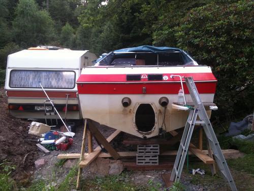

Här är en bild på hålet, och som man kan se, allt runtom. Som nämnt tidigare är bredden på hålet 350 mm. och höjden 550 mm. Är det någon som känner igen hålbilden? Vad för drev kan ha suttit där?
/Roger
Spontant skulle var vilja säga att det är ett VP-drev som suttit där med tanke på att hålet är så stort. Om jag förstått saken rätt så har mercruiserdrev alltid mindre sköldar.
Det är dock inte ett VP290-drev då deras sköldar har sex bultar.

Jag gissar på att det suttit någon gammal OMC sköld i det hålet.
/Niclas
Skulle också gissa på att det har suttit ett omc drev. Titta på drevmans hemsida. De har konverteringskit från omc til alpha gen 2 och det är inte så dyrt.
Tack allihop för svar!
Ja, det förefaller vara ett OMC-drev som suttit där. Men att sätta dit ett sådant är nog ingen bra idé. Svårt med delar har man hört. Det lutar nog mest åt en adapterplatta. Funderar lite på om man kan tillverka en själv. Något som håller för 260 kusar som knör, sliter åh drar åt alla håll..
