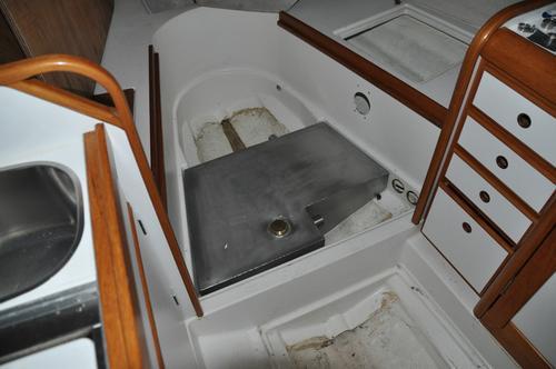

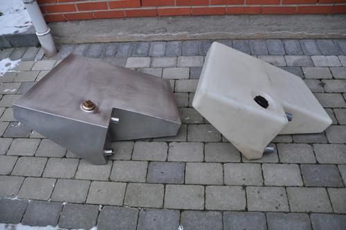

Fick faktiskt min syrafasta tank idag.  Fick ett pris från en firma i Järna. Dom hade mall till min båt och skulle ha 5 600 plus frakt.  Nu fick en lokal firma göra tanken åt mig. Har inte fått fakturan ännu från dom men det hamnar väl där nånstans. Hade jag haft tillräckligt med tid hade jag spikat ihop den själv. Den syrafasta plåten som hade måtten 2x1 mtr, 1,5 mm tjock kostade ca 2 500 plus moms. Hela plåten hade väl kanske inte behövt användas.
Ska ner i morgon kväll och se så att den passar. Tyvärr har det blivit lite minusgrader och det är inte bra för härdningen av sikaflexen för jag ska även byta ut bottengenomföringarna plus nya ventiler till dessa. Nu var de gamla genomföringarna i gott skick men det vet man ju inte förrän man har plockat bort dom.

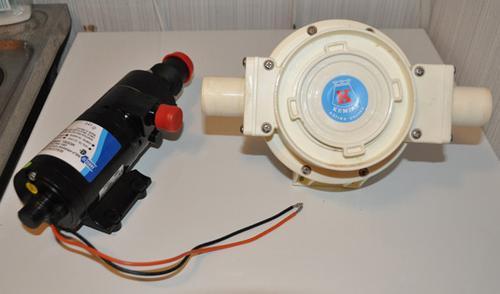

Har fått hem nya toapumpen, blev en Jabsco. Bifogar en bild på gamla Kempaxen och den nya pumpen.

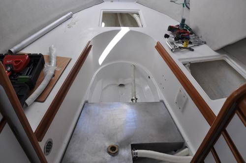

Var nere och målade durken där toatanken ska sitta. Målade även i hålen med tjärepoxy där genomföringarna ska sitta. Var faktiskt ganska behaglig temperatur, plus 8 grader men trots det var jag ganska ensam där nere.
/Moltas.

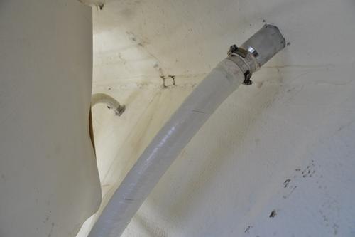

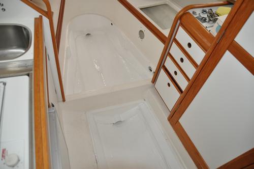

Efter ett uppehåll med toaprojektet så har jag återupptagit det hela. Fortsatte med att koppla in slangarna där de skulle vara. På bilden syns de grova slangarna med anslutning från toastolen och slangen för utpumpning. Storlek 38 mm innerdiam. Den främre slangen är avluftning och där satte jag 25-slang. Rekommenderat 19 men för att vara säker på en sugtömning inte skrynklar ihop toatanken så blev det 25.
...slanganslutningen för avluftningen..
..och slanganslutningen för sugtömningen.

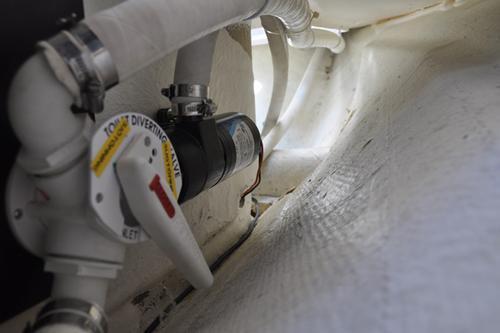

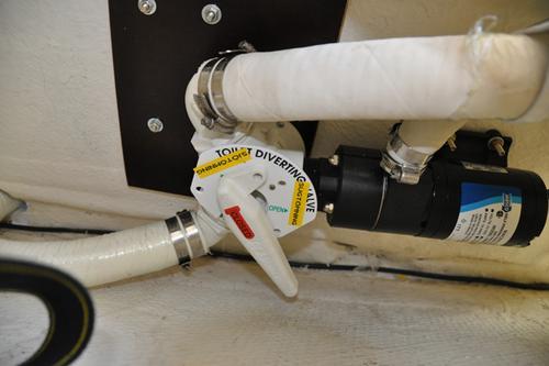

Pump och trevägsventil monterade i styrbords stuvutrymme. För att vinna plats så skruvade jag ihop ventil och pump. Utv. gänga DN 40 på pump och invändig gänga på ventil DN 40. Jag blev lite fundersam ang. höjdplaceringen av pumpen, den sitter ung. 10 cm. ovan högsta punkten på tanken. Pumpen är en impellerpump och var tveksam om den kunde suga upp fekalerna ordentligt. Provade första gången att fylla med vatten och den tog efter ett par sekunder. Stannade med halva tanken kvar och satte igång den igen, inga problem. Nu stod i produktbeskrivningen att den skulle självsuga med en höjdskillnad på 0,6 mtr men man vet ju aldrig...
Slangdragning föröver mot sugtömning, avluftning och sjötömning från pump.

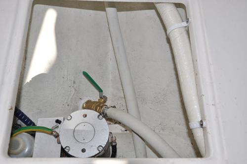

Ny ventil DN 40 men förminskad till DN25 eftersom trycksidan på pumpen var DN 25. Bytte även till ny genomföring också.
Så var det utsidan till sist. Sugtömningen sitter alltså på den lutande däcksidan. Lätt att spola bort ev. spill av fekalier. Strax under relingslisten sitter även den nya och uppförstorade luftningen. Om någon är intresserad så har jag fler bilder på arrangemanget!
