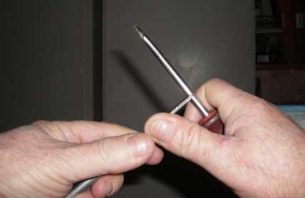

Så här fick jag till Relingslisten på min förra båt
Relingslisten som har varit med sedan 1972
börja se lite ankommen ut. Solen och UV-strålningen
har satt sina spår.
Under årens lopp har olika sätt provats för att få
den att se hyfsad ut.
1. Vaxning, då vart den flammigt grå
2. Glyserinolja, inget bättre resultat
3. Fernissning, höll 2 år då började det att släppa
Så här såg den ut
Och här är resultatet efter att ha använt en egentillverkad Sickling svagt kupad efter relingslistens form
Sicklingsverktyget är tillverkat av en 3 mm rostfri plåtbit som har fått en bågformad  skrapända som lutar några grader.
Uppläggning av Sicklingskant/grad går bra att göra med stolpen på en skruvmejsel

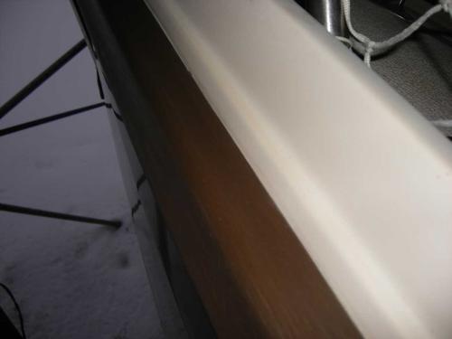

På min förra båt, en Windy 22 från -76, så var relingslisten inte bara av gummi, uan i den fachila originalfärgen mintgrönt.
Men när jag förvärvade båten var den jämngrå/beige. Men av en slump en kall januaridag så kom jag åt den med en trasa aceton. Normalt sett så dunstar accetonen snabbt, men inte i minusgrader. Jag kunder dra/gnugga av den oxiderade ytan på gummilisten med bomullstrasor med acceton.
Testa på en lämplig plats, rikligt med acceton och gnid i samma riktining. Oxiden vaglar av sig som skitig hud under ett bastubad.
En lämplig efterbehandling är att smörja in listerna med paraffinolja.
Mina blev som nya, och hölls så i i flera år.

Jag tror att paraffinoljan är viktig i det sammanhanget. Det är troligen ganska stor risk att listen torkar ut annars. Jag råkade körda lite aceton på en svart list en gång, dock när det var varmt och utan paraffinolja, och det blev jättefint...ett tag...sen såg listen ut som den gjorde innan acetonet. Dock skadades den inte vad jag kunde se. Nu var inte den listen så dålig från början så jag tror att bajens tips kan fungera utmärkt på en riktigt oxiderad och tråkig list. Smart med kylan också! yes
