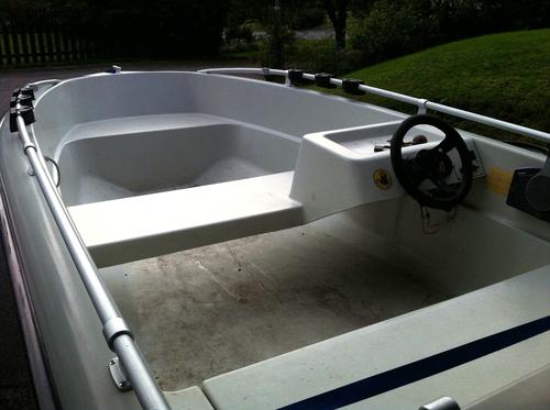

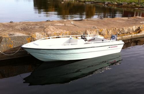

jarb 78 Postad 22 December , 2011 Har nyss köpt en liten styris som både behöver ett nytt elsystem, inget funkar, och mer vikt framtill. Tänker flytta batteriet föröver och eftersom det blir en rätt lång sladd som dras i oländig terräng vill jag ha kortslutningsskydd på startkabeln. Dela detta inlägg Länk till inlägg Dela på andra webbplatser
jarb 78 Postad 22 December , 2011 Planen är att bygga elsystemet runt en Blue Sea Safetyhub 100. Frågan är nu hur stor säkring jag bör ha till startmotorn. Startmotorns märkeffekt är 600W vilket ger 50A vid 12V. Nu vill jag ju ha lite marginal mot spänningsfall och startström så jag inte behöver byta säkring stup i kvarten. Samtidigt vill jag ju ha ett bra skydd oxå, kabeln är en 16 mm2. Jag är inne på 70A säkring. Vad tror ni om detta? Dela detta inlägg Länk till inlägg Dela på andra webbplatser
