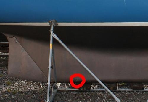

Bjorn86 0 Postad 30 November , 2011 Hej. Det bakersta facket i kölsvinet är ganska djupt, men inte alls så djupt att det är i höjd av dyvikan. Den är som sagt allra längst ner på kölen. Jag har moppat upp allt vatten som syns i kölsvinet med en svamp. Och jag kan inte se om vattnet går vidare djupare ner i kölen, men eftersom det finns en dyvika borde det ju finnas nått innanför. Bifogar en länk till kompisens hemsida där jag ringat in dyvikan på bilden. http://garaget.org/mypage/gallery_image.php?user=42951&image=1482047 Mvh Björn Senast ändrad av Bjorn86 | 30 november 2011 | 23:16 Dela detta inlägg Länk till inlägg Dela på andra webbplatser

Bjorn86 0 Postad 1 December , 2011 Lyckades inte få länken att fungera som klick länk, men det går att markera länken och klistra in den i webbläsaren. Här kommer en liten bild också: Dela detta inlägg Länk till inlägg Dela på andra webbplatser

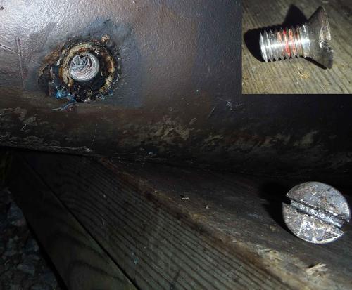

Bjorn86 0 Postad 1 December , 2011 Nu har jag fått bort skruven. Dock blev jag lite besviken när det inte kom ut nått vatten.. Jag fick värma en stund med gasverk och sen gick det att skruva ur den med en stor mejsel. Jag tror han har använt sikaflex eller nått som packning, och det satt i gängorna och när det smälte av värmen så lossnade den. Innanför är det ett litet mellanrum och sen ser det ut som en vägg av nått grått som jag antar är bly? Undra om denna skruven bara är till för att lufta kölen med och inte har nån förbindelse med kölsvinet? Dela detta inlägg Länk till inlägg Dela på andra webbplatser
Flintstone 6 Postad 1 December , 2011 Inte ska du bli besviken när det inte kom något vatten! Det betyder ju att din båt är tät!! Det röda på skruvens gängor ser ut att vara någon typ av gängtätning vilket ibland kan förväxlas med gänglåsning. Kanske tog förra ägaren fel flaska och att det därför satt så hårt. Bra att du fick loss skruven! Dela detta inlägg Länk till inlägg Dela på andra webbplatser

Bjorn86 0 Postad 3 December , 2011 Hej. Jag tror de ändrade konstruktionen lite efterhand. Den modellen jag har än nog en av de äldre. Jag vet inte om det finns nån bra tätnings packning att skaffa, men annars får det bli att skrapa rent från gamla packningen och få i nån gängtätning och kanske lite sikaflex för att vara säker. Eller vad tror ni? Nu i efterhand undrar jag om det verkligen var nödvändigt att ta bort den, men det hade man ju inte vetat om jag inte gjort det. Mvh Björn Dela detta inlägg Länk till inlägg Dela på andra webbplatser
Flintstone 6 Postad 3 December , 2011 Loctite har en produkt som är till för just gängtätning. Nu minns jag inte vad den heter men jag har använt den med framgång till bränsle kopplingar och rörkopplingar. Den bygger upp lite material som tätar effektivt men ska inte förväxlas med gänglåsning som har en helt annan uppgift. Kan kolla om jag hittar flaskan. Jag tycker att du gjorde rätt i att lossa pluggen. För mig är det vilktigt att man känner till allt som finns på sin båt så att man har koll om något skulle hända. Samtidigt får man koll på att allt är OK och kan åtgärda sådant som verkar vara lite tveksamt. Mvh Fred Dela detta inlägg Länk till inlägg Dela på andra webbplatser
