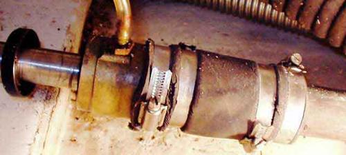

Ja, det är riktigt, stålringen roterar med axeln och är tätad med 2 O-ringar. Stålringen glider mot den keramiska ring som sitter fast i gummibälgen. Förutom priset, som ligger omkring 2500:- ser jag inga nackdelar. Axeln får dock ingen lagring i denna punkt men det får man inte med BlackJack heller. En konventionell axeltätning som på bilden här ovan ger visst stöd för axeln.
