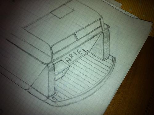

Håller på med ett litet vinterprojekt i form av en rejäl badbrygga till min Selcruiser 27. Har börjat göra formen men funderar lite på hur jag ska göra sidoväggarna för att det ska bli snyggt. En del gjuter allt i ett men jag har inte riktigt klurat ut hur så det får bli ett mellanting med badbryggan för sig och sidorna för sig. Är det någon som kan kommma med ett smart tips på hur man fäster sidorna i bryggan för att det ska bli så snyggt och starkt som möjligt? Bifogar en bild på hur jag tänkt mig det hela. OBS! Jag är ingen fena på att skissa!

Varför sidoväggar? Det är väl bra att kunna komma på o av även från sidan tex när du ska ligga långsides med en brygga.
Jag tycker det blir både snyggare och det blir starkare med sidoväggar enligt skissen.
Var på G att köpa en stålbåt som hade förlängts med en badbrygga på det sättet - utan sidoväggar. Det var inte vackert. Skissade på att svetsa dit väggar ungefär som på skissen ovan. Det blev en helt annan båt. Jag köpte inte båten.
