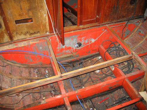

Hejsan alla Solöfantaster! Här kommer några punkter som skall åtgärdas under vintern på vår båt. Däcket (plast) är rivet, skall ersättas med något. Finns det någon som har bra ideer? Överbyggnaden renskrapad. Skall slipas, betsas stenhårt, och sedan lackas. Elen skall ses över Rutor och lister skall rivas ur, och ersättas. Bra kontakter någon? Renskrapa kölsvinet och mönja Installera bumerang längst fram - nytillverkad. Lägga ny duk och måla upp navigationsområdet eller vad det heter precis bakom framrutor etc Hej på er alla. Återkommer snart med info om vår första träff, vår kommande hemsida, vimplar och allt möjligt. Andreas
Hej Vad roligt det låter med en egen hemsida. Det känns som ett perfekt forum. Vi hade tänkt kolla med en försäljare av trä till bordläggningen om det till en rimlig kostnad går att lämna de borden vi tagit bort som mallar och få nya tillverkade. Är det någon som vet om det går och i så fall vem som gör det. Vi har hittat en som vekar bra på det här med renovering och/eller nytillverkning av rutramar. Han finns på Brännkyrkagatan på Södermalm. På vårt däck har vi tänkt lägga en typ av plyfa som ser nåtad ut. Kanske lite av ett helgerån att inte hålla sig till orginalmattan men vi tycker det är snyggare. Vi har även ollat på oregon pine hoppas jag stavat rätt, men i år måste vi försöka hålla der kostnaderna så det får bli ett billigare alternativ. Vi har ju tiden för oss så till ett annat år kanske vi gör något exklusivare. Tills vidare kämpar vi på i kylan. Just nu känns våren och sjösättning mycket fjärran. Angelica o Sven
Hej Andreas, ett gott tips betsa inte hårt utan spä det i lacken så gör dom på varven.Ska Du lägga nytt deck lägg teak och låt det vara i natur då slipper du underhåll glöm inte att lägga massonit under och plasta. el på solö kan vara jobbigt följ den gamla noga och försök få det likadant.Rutor kan sitta om dom är i orginal så ta ut dom försiktigt så Du har mall att göra nya. Resten är väl ny gelcoat eller har Du trä på navigationsbordet? Vimplar är coolt vi kör nu med Via Mare storbro klubben MVH Johan
