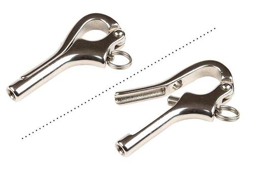

Det enda rätta att ha som spännare på mantåget är en pelikanhake, den öppnar och spänner, snören och annat sk-t kan man då glömma
Men jag undrar om Hjertmans typ av pelikanhake är bra, jag har inte sett den i verkligheten.
