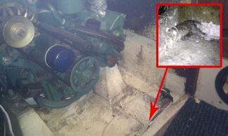

Vart leder det här hålet på min Maxi 77:a?
Tjena!
Köpte nyss en Maxi 77:a och insåg att den läcker från någon typ av hål i botten på motorrummet (för om motorn, i kanten på försänkningen under maskinen. Se bilden).
Läckaget uppstår när båten kränger under gång eller i hamn, ibland så mycket som 10 liter i timman) Det spelar ingen roll om båten seglar eller går på motor.
När båten ligger still, går på motor eller seglar i lungt väder utan vågor läcker det därmot i princip ingenting.
Vi ska ta upp båten i helgen och börja felsöka läckan. Tyvärr är vi lite gröna när det gäller båtreparationer så vi söker hjälp här.
Vet någon var hålet på bilden leder någonstans och vad det är som kan läka?
77:an har dubbellskrov, ett innre som basinredningen sitter fast i. Kolla genomförningen av intaget för sjövatten till diskhon om det läcker där så hamnar det under durken och kan komma fram vid öppningen som bilden visar. Kolla även utloppet från Diskhon den ligger precis i vattenlinjen och då kommer det inte in något vatten men när det kränger då hamnar den under vattenytan och vatten tränger in bakvägen och läcker det där så hamnar det under durken så småningom och kommer fram där du beskriver
