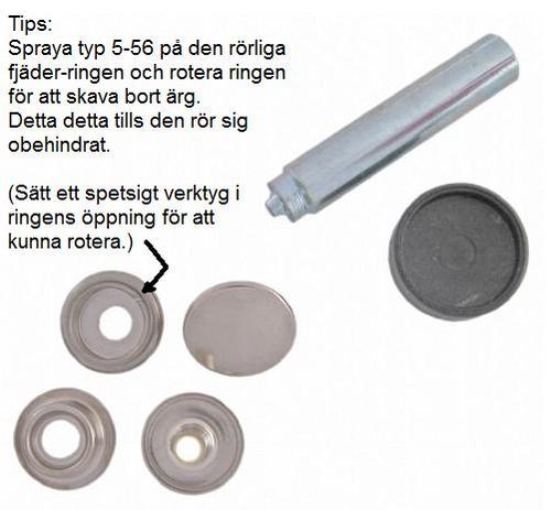

"Verktyg" för att underlätta kapellknapp öppning
Hej i sommarvärmen :)
För nåt år sedan hade jag ett verktyg (liten plastbit med typ en gaffel) som man kunde sätta mellan knappen i kapellet och hållaren i båten.
Detta gjorde att man fick bort bråkiga knappar utan att slita sönder kapellet.
Hur/vart hittar men en ny sådan ?
Vad heter den ?
/Kent
Finns ju många olika sorters kapellknappar, men att de bråkar kan man nog ofta fixa!?
Kapellet bli ju skörare med åren så till slut hjälper väl inte ens perfekt fungerande knappar, och då kan ju ett sådant verktyg som du beskriver vara bra. Vet tyvärr inte vad det kallas eller köps.
Men trixet enligt bilden gör underverk map den förbaskade bråkigheten för detta slag av knappar.
[De kan med åren fastna nåt helt otroligt om inte fjädern kan röra sig helt fritt, har jag märkt och tidigare svurit över. (Fjäderringen behöver alltså rikligt med plats för att fritt expandera sin diameter, så försök sas skava radiellt utåt. :)]
/ Thomas
