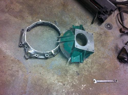

Sedan svarvade jag till en bit som jag tröck dit på vevaxeln på ett block jag har i garaget. Den skulle jag ha till att centrera svepena från en bmw växellåda och s-drevets svep.

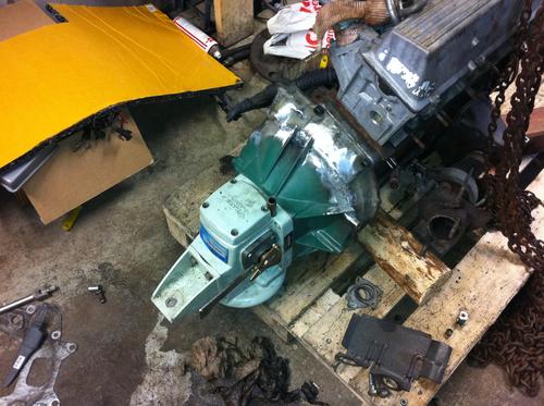

Här är svepena kapade och väntar på plan fräsning.
Och här är dom svetsade och klara och inväntar målning efterhand.

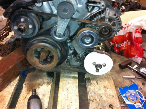

Sedan blev det att ta tag i Kylningen,eftersom jag redan hade en remdriven pump för sjövattnet efter förra projektet så passade jag in den där styrservopumpen satt på bmw motorn.Jag skruvade bort remskivan från servopumpen och svarvade en liten distans och pressade dit den på sjövatten pumpen och skruvade dit den på orginal infästningen och då kunde jag använda mig av orginalremmen som satt på motorn.
En bild på pumpinstallationen i färdigt utförande.

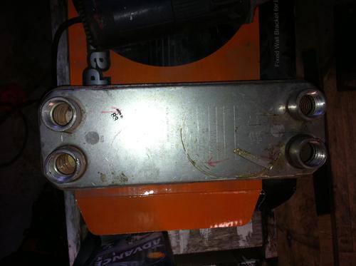

Som kylning använder jag mig av en plattvärmeväxlare och har även en mindre sådan som jag har till oljekylningen och dom kyler riktigt bra. (Ett stort tack till rörmokare Guzzlon här i forumet som fixade det till mig)

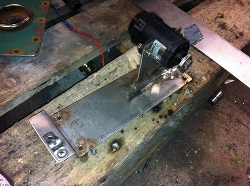

Glömde att nämna gasen som är en elgaspotensiometer som jag tillverkade en hållare för och jag hade sådan tur att jag kunde använda mig av Maximens gasvire som det var samma diameter på som i bmw:s infästning.
