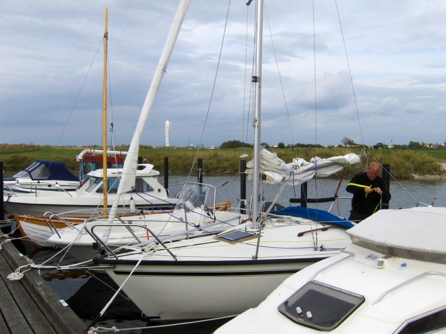

Tillbaka i Limhamn efter 2 veckor runt Öresund.

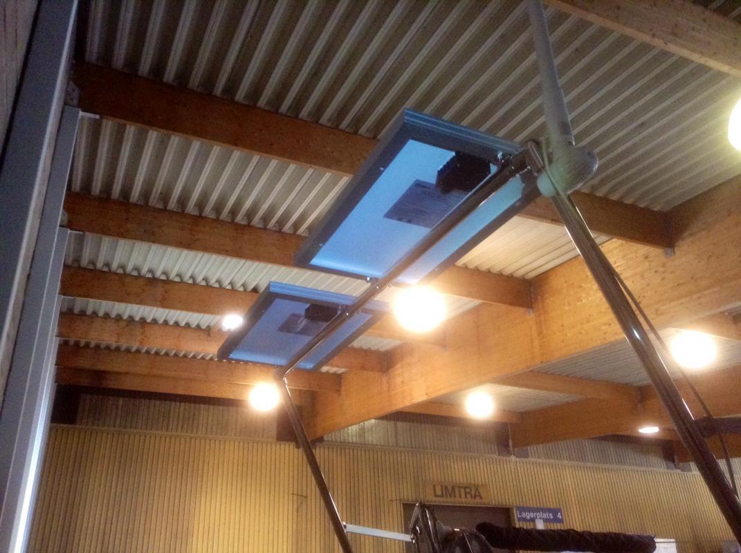

Hembyggd targabåge med 2 solpaneler, totalt 4 paneler på båten och 45w.

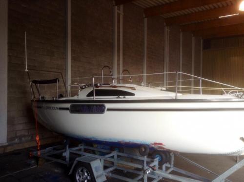

Botten slipas ner och förses med ny Epoxigrund med kopparpulver iblandat
för att slippa en blödande färg. Även kölen ska plockas av och blästras. Målas
sedan med Por-15, en mycket bra enkomponentfärg för rostgrundning. Sedan
Epoxigrund över.

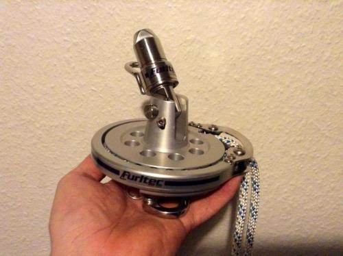

Nyinköpt gennakerrulle, sk, "topdownfurler" som rullar in gennakern med toppen först
så man slipper få en blåsa på mitten.

Epoxigrund med kopparpulver iblandat.
Vad var det för epoxigrund och var köpte du kopparpulvret?
Epoxin är billigaste möjliga från Biltema. Pulvret är det som hör till International VC 17. Har en bekant som kör miljöbilen som hämtar upp från hamnarnas miljöstationer, och där finns ofta både halva burkar med färg och ibland helt oöppnade. Det är dessa oöppnade jag har haft förmånen att få så ca, 1 kg till 2.5 liter färdigblandad epoxi går det åt. Så länge Coppercoat inte finns att köpa gör jag så här. Trots att vi tillhör EU så får färgen inte säljas fast den är outstanding mot påväxt. Olagligt, ja men hellre en hård icke blödande färg än kladda med skrapa och färg varje år. Redigerad av pseudonym
