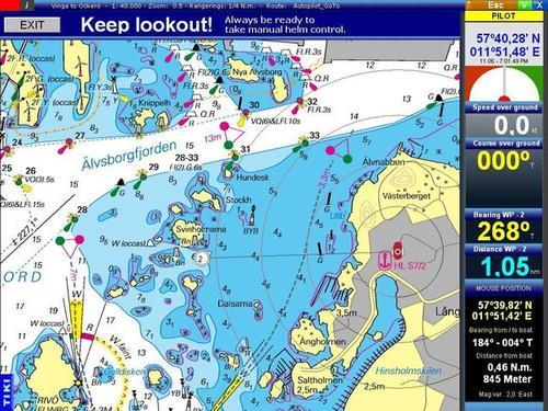

TIKINavigator kör jag numera alltid med. Det är mycket enkelt att hantera. Gratis telefonsupport. Väl genomtänkt. Framtaget av en seglare som ville göra ett användarvänligt programm, han har verkligen lyckats. TIKI finns både för Rasterkort och Vektor.
http://www.tiki-navigator.com/
Kollade in hemsidan, tycker spontant att det ser väldigt intressant ut. Men jag undrar lite över de vektorbaserade korten, Navionics, kommer datan från Sjöfartsverket eller är det egna digitaliserade kort som på andra plottrar. Har förstått att det kan vara stor kvalitetsskillnad, i plotterkorten kan mycket information vara bortredigerad, speciellt i våra vatten.
Läste en jämförelse bl.a. här:
http://www.batlivlulea.nu/artiklar/2010/100228-navigationsdator.html
