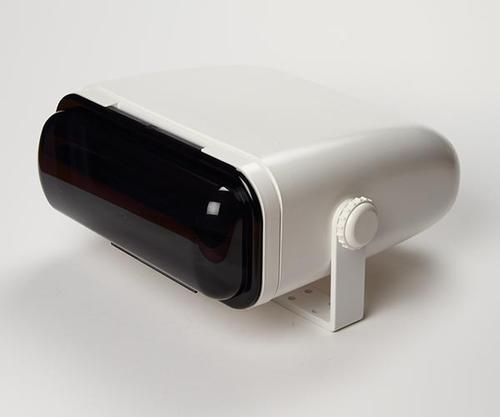

Om man vill skydda sin bil/båt-stereo lite extra, finns det ju div. väderskydd.
Finns både för inbyggnad och extern montering.
