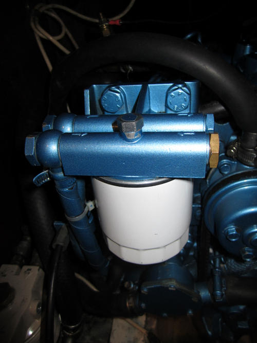

Racor 120 S diesel fuel filter/water separator. Notera att vent-skruven avlägsnats (plastskruv som dragits av under felsökningen)
Tror ni att man måste lufta förfiltret först? Hur isf, räcker det med att lossa på VENT-skruven?

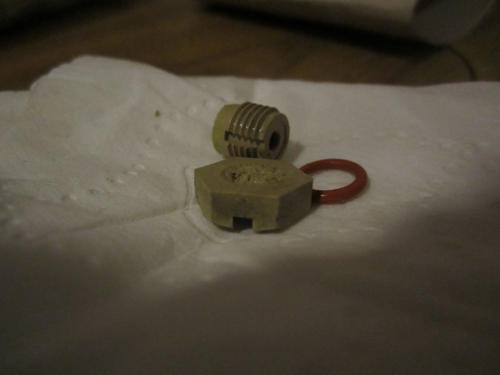

Jag drog av luftskruven på en av mina galma båtar som jag hade långt från all ära och redbarhet. Svinninge Marina, Åkersberga. Det var naturligtvis efter att Volvo Penta-verkstaden innom området hade stängt för helgen.
När jag gick iland från påntonbryggan kom en liten skåpbil, med en reklamtext på sidan som sa att det var en kringresande motorservicegubbe. Jag frågade honom om han hade en passande luftskruv. Han letade men hittade ingen, men han hittade en skruv med samma gänga.
Fick skruven och fick också rådet att fila ett litet jack i gängorna längst  skruven. Kommer inte ihåg exakt, om den tätade när den bottnade, eller om jacket var filat bara på några få gängor längst ut.

Den du kallar vattenavskiljare är ju en grej från 40talet packningen ser förbrukad ut, och jag är tyveksam till hela anläggningen, kulventilen är den för bränsle? för många skarvar, komponenter som kan läcka.
I ett dieselsystem läcker det in luft långt innan det börjar läcka ut bränsle.
Kollade en gång till på dina bilder och då såg jag gängtape, det får inte förekomma i ett bränslesystem.
